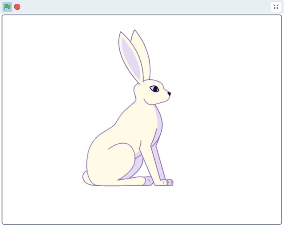

Oggi utilizzeremo un pulsante, un Raspberry Pi e Scratch per creare una lepre che cambia in vari modi!
Quando premiamo il primo pulsante, la lepre nell’area di scena cambierà il colore del suo corpo; quando premiamo il secondo pulsante, la lepre cambierà la dimensione del suo corpo; quando premiamo il terzo pulsante, la lepre farà un passo avanti.

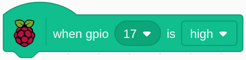

Questo è un blocco di evento che si attiva quando il livello di GPIO17 è alto, il che significa che il pulsante è premuto in quel momento.

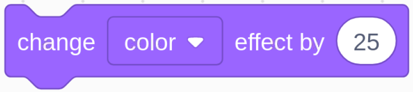

Questo è un blocco per cambiare il colore della Lepre, l’intervallo del valore è 0 ~ 199, oltre 199 ripartirà da 0.

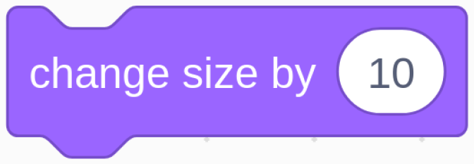

Questo è un blocco utilizzato per cambiare la dimensione dello sprite, più alto è il valore, più grande sarà lo sprite.
Lo sprite non può diventare infinitamente grande, e la sua dimensione massima è legata alla dimensione originale dell’immagine.

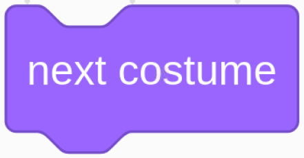

Questo è un blocco che cambia i costumi dello sprite, e quando i costumi della Lepre continuano a cambiare, compie una serie di movimenti coerenti. Ad esempio, in questo progetto, facciamo fare un passo avanti alla Lepre.
