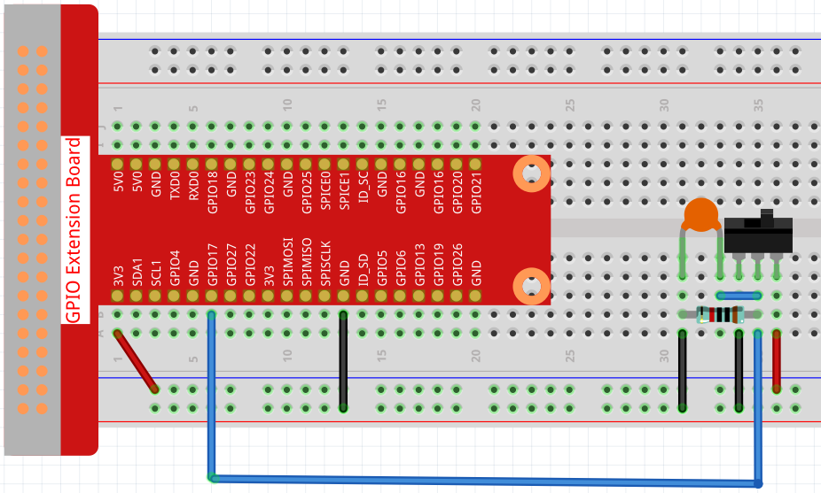

Costruisci il Circuito
../_images/1.15_scratch_fritzing.png

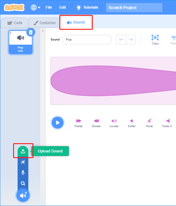

In questo progetto viene utilizzato un effetto sonoro di esplosione del palloncino, vediamo come è stato aggiunto.
Clicca sull’opzione Sound in alto, quindi clicca su Upload Sound per caricare boom.wav dal percorso ~/raphael-kit/scratch/sound su Scratch 3.

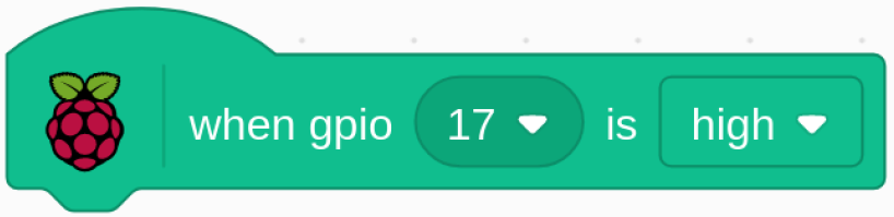

Questo è un blocco evento, e la condizione di attivazione è che gpio17 sia alto, cioè che l’interruttore sia spostato a sinistra.

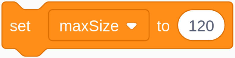

Imposta la soglia della dimensione dello sprite Ballon1 su 120.

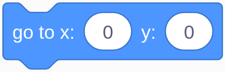

Sposta le coordinate dello sprite Ballon1 a (0,0), che è il centro dell’area del palco.

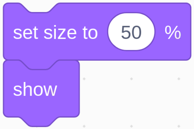

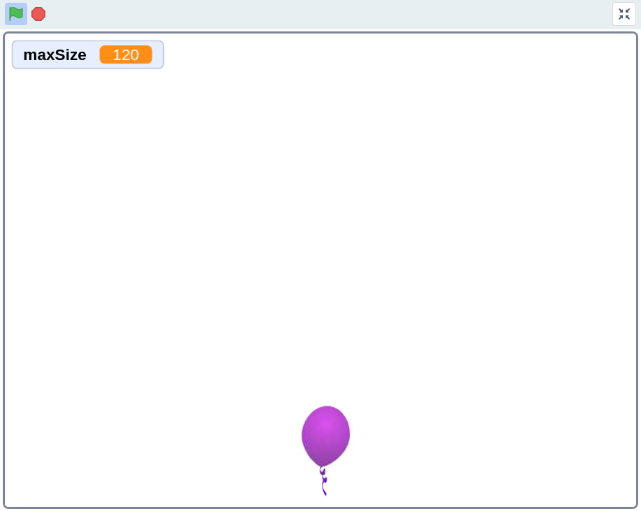

Imposta la dimensione dello sprite Ballon1 su 50 e visualizzalo nell’area del palco.

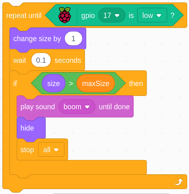

Imposta un ciclo per gonfiare il palloncino, questo ciclo si ferma quando l’interruttore a cursore viene spostato a destra.
All’interno di questo ciclo, la dimensione del palloncino aumenta di 1 ogni 0,1s, e se è più grande di maxSize, il palloncino scoppierà, in quel momento si sentirà il suono dell’esplosione e il codice verrà interrotto.

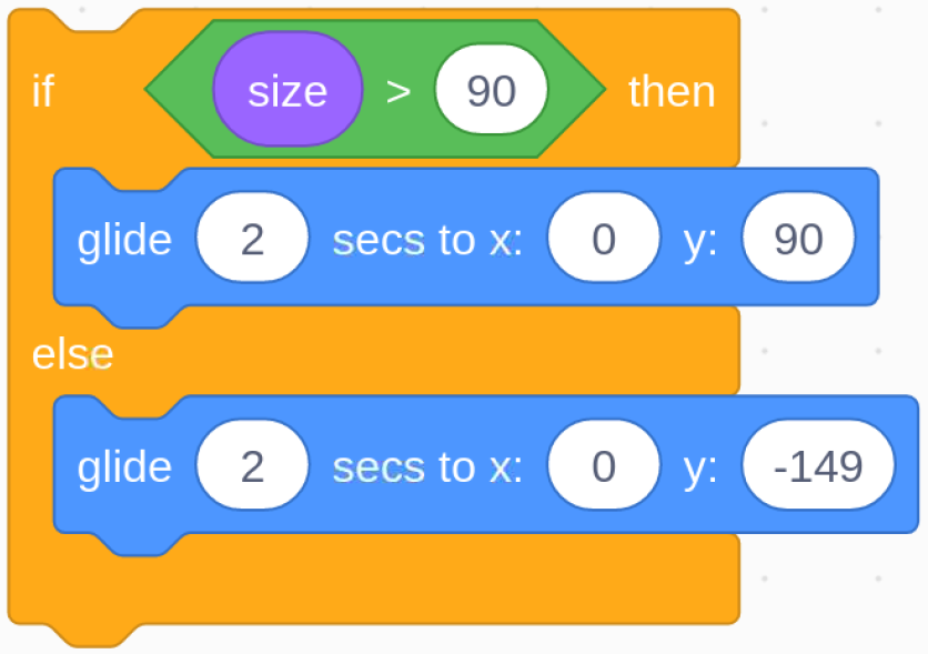

Dopo l’uscita dall’ultimo ciclo (interruttore spostato a destra), determina la posizione dello sprite Ballon1 in base alla sua dimensione. Se la dimensione dello sprite Ballon1 è maggiore di 90, sollevalo (sposta le coordinate a (0, 90), altrimenti atterra (sposta le coordinate a (0, -149)).
