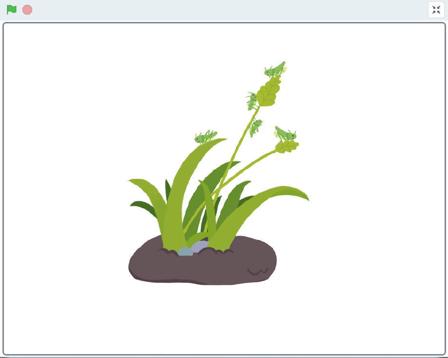

1.11 Scacciare le cavallette
Oggi useremo un modulo di evitamento ostacoli a infrarossi, Raspberry Pi e Scratch per creare un gioco di respingimento delle cavallette.
Metti la mano davanti al modulo di evitamento ostacoli e vedrai le cavallette scappare via.
../_images/1.11_header.png

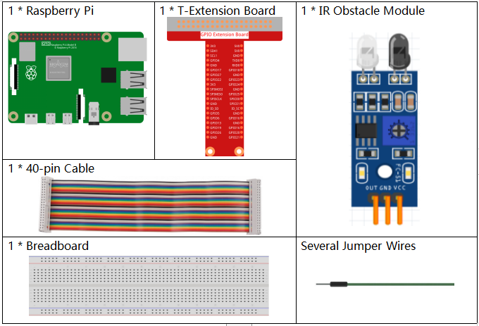

Componenti Necessari
../_images/1.11_component.png
Nome
ELEMENTI NEL KIT
Kit Raphael
INTRODUZIONE AI COMPONENTI
LINK PER L’ACQUISTO
Scheda di estensione GPIO
ACQUISTA
ACQUISTA
Cavi Jumper
ACQUISTA
Modulo di evitamento ostacoli
ACQUISTA

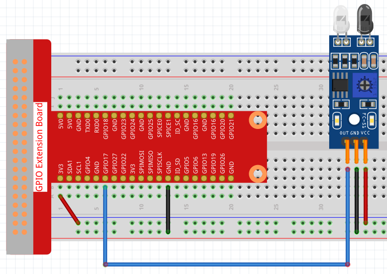

Costruisci il Circuito
../_images/1.11_fritzing.png

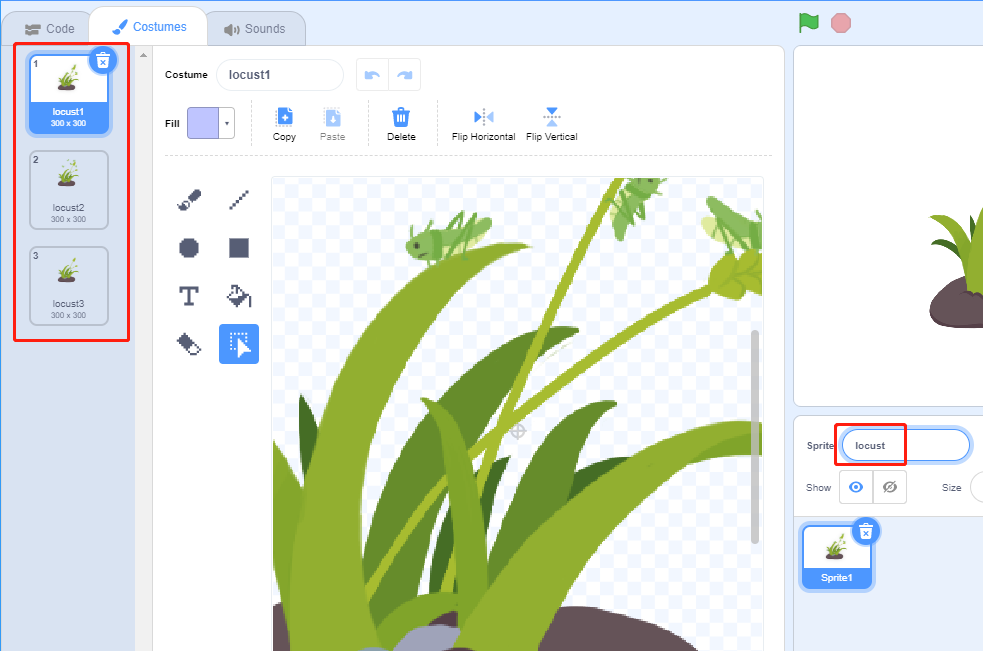

Suggerimenti sugli Sprite
Seleziona Sprite1 e clicca su Costumi in alto a sinistra; carica locust1.png, locust2.png e locust3.png dal percorso ~/raphael-kit/scratch/picture tramite il pulsante Carica Costume; elimina i 2 costumi predefiniti e rinomina lo sprite in locust.
../_images/1.11_ir1.png

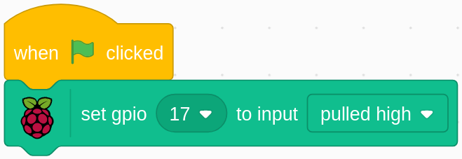

Suggerimenti sui Codici
../_images/1.11_ir2.png
Quando il modulo di evitamento ostacoli IR non rileva ostacoli (nessuna mano davanti alla sonda), il gpio è alto.

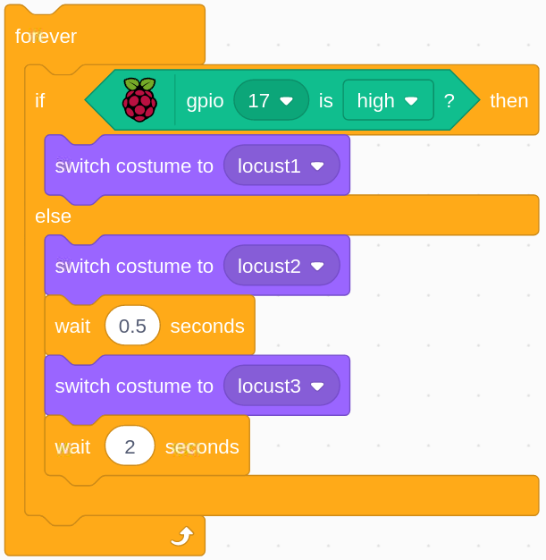

../_images/1.11_ir3.png
Quando gpio17 è alto (nessun ostacolo davanti al modulo di evitamento ostacoli IR), cambia il costume dello sprite locust a locust1 (le cavallette si radunano nel grano). Al contrario, quando gpio17 è basso (metti la mano davanti al modulo di evitamento ostacoli IR), cambia il costume dello sprite locust a locust2 (cavallette respinte), poi cambia il costume dello sprite locust a locust3 (cavallette completamente scacciate) dopo 0,5 secondi.
