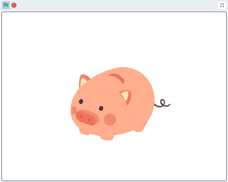

In questo progetto utilizzeremo un modulo sensore di velocità, un Raspberry Pi e Scratch per creare un salvadanaio.
Metti un foglio di carta nel mezzo del modulo sensore di velocità e vedrai una moneta cadere nel salvadanaio sulla scena.

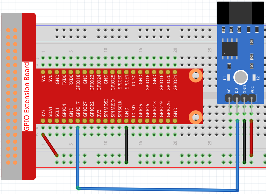

Costruisci il Circuito
../_images/1.7_fritzing.png
Carica il Codice e Guarda Cosa Succede
Carica il file di codice (1.7_piggy_bank.sb3) su Scratch 3.
I due terminali nel mezzo del sensore di velocità, uno invia luce e l’altro la riceve; se metti un foglio di carta in mezzo per isolare la trasmissione della luce, il sensore di velocità emetterà un livello alto. A questo punto, Scratch riceve il livello alto, cambia i costumi dello sprite e vedrai una moneta cadere nel salvadanaio sulla scena.

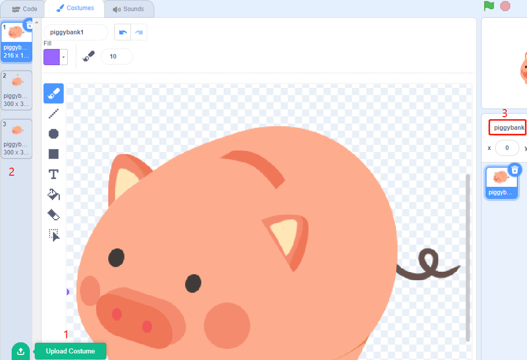

Seleziona Sprite1 e clicca su Costumi nell’angolo in alto a sinistra; carica piggybank1.png, piggybank2.png e piggybank3.png dal percorso ~/raphael-kit/scratch/picture tramite il pulsante Carica Costume; elimina i 2 costumi predefiniti e rinomina lo sprite in piggybank.

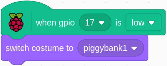

Quando pin17 è basso (non sono state inserite monete), cambia il costume dello sprite in piggybank1.

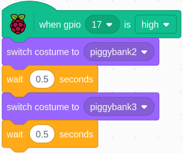

Quando pin17 è alto (è stata inserita una moneta), cambia il costume dello sprite in piggybank2, e dopo 0,5 secondi passa a piggybank3, così vedremo una moneta cadere nel salvadanaio sulla scena.
