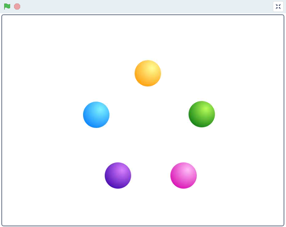

Carica il Codice e Guarda Cosa Succede
Dopo aver caricato il file di codice (1.2_colorful_balls.sb3) su Scratch 3, il LED RGB si illuminerà di giallo, blu, rosso, verde o viola rispettivamente quando cliccherai sulla pallina corrispondente.

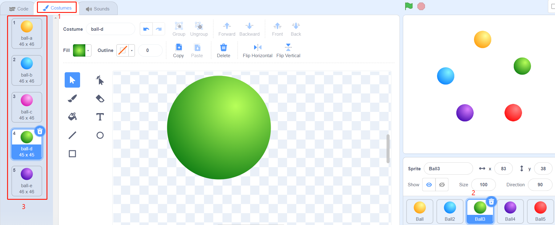

Suggerimenti sugli Sprite
Elimina lo sprite predefinito, poi scegli lo sprite Pallina.
../_images/1.2_ball.png
E duplicalo 5 volte.
../_images/1.2_duplicate_ball.png
Scegli costumi diversi per questi 5 sprite Pallina e spostali nelle posizioni corrispondenti.
../_images/1.2_rgb1.png

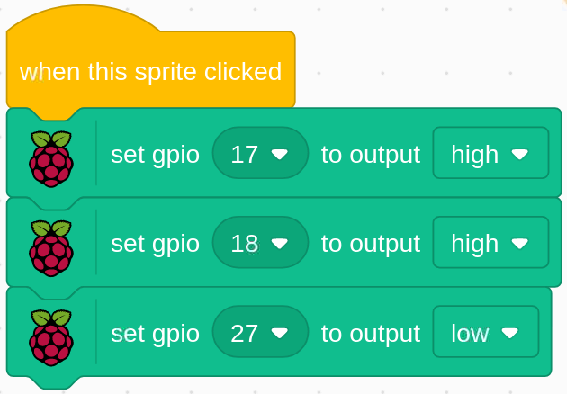

Quindi il codice per far illuminare il LED RGB di giallo è il seguente.
../_images/1.2_rgb3.png
Quando lo sprite Pallina (pallina gialla) viene cliccato, impostiamo gpio17 su alto (LED rosso acceso), gpio18 su alto (LED verde acceso) e gpio27 su basso (LED blu spento) in modo che il LED RGB si illumini di giallo.
Puoi scrivere codici per gli altri sprite nello stesso modo per far illuminare i LED RGB nei colori corrispondenti.
