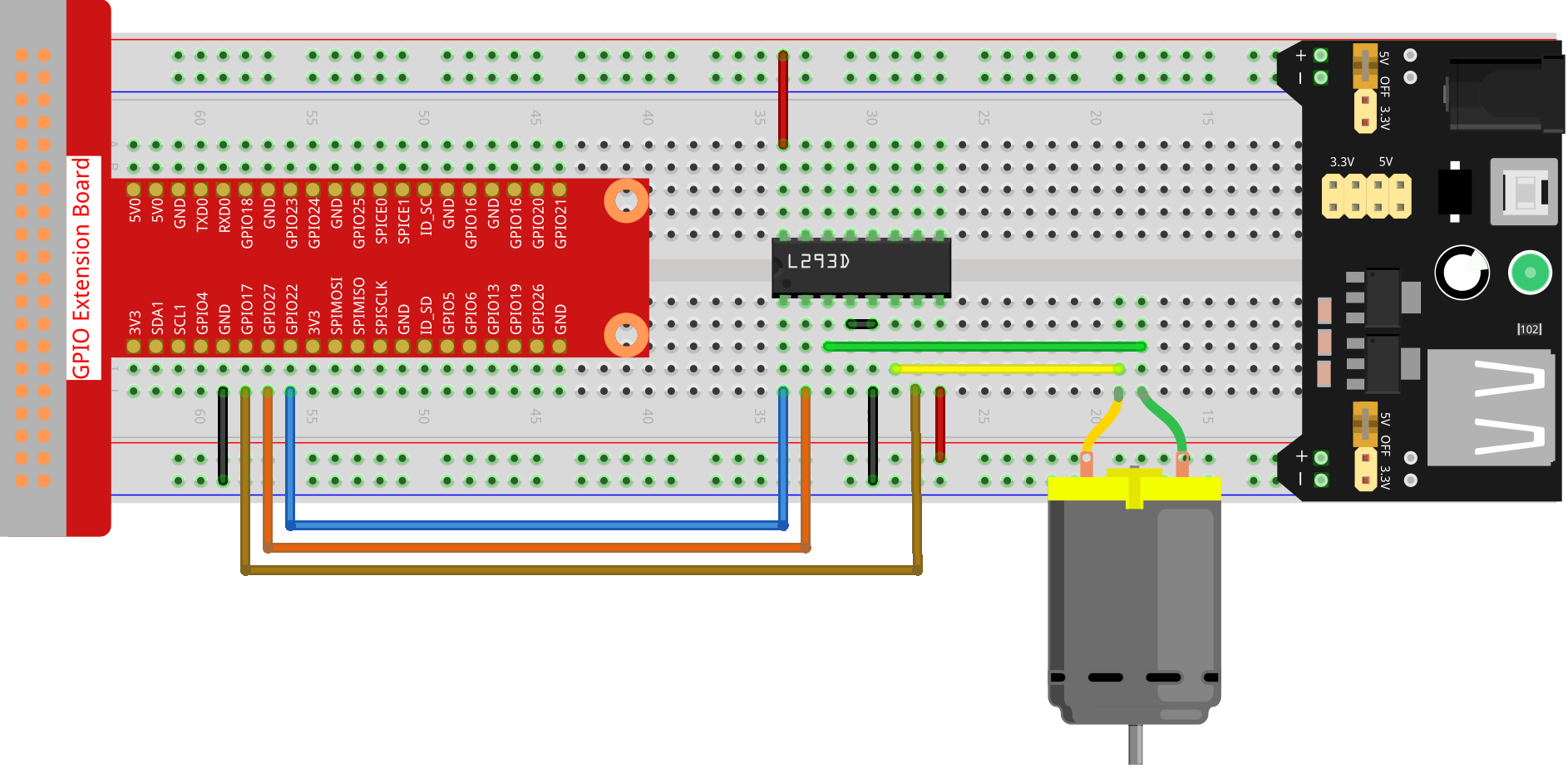

Costruisci il Circuito
../_images/1.17_image117.png

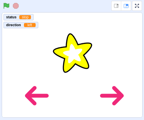

Dopo aver cliccato sulla bandiera verde nel palco, clicca sulla sprite stella; la sprite e il motore inizieranno a ruotare in senso orario. Puoi cambiare la direzione di rotazione cliccando sulle due sprite freccia. Quando clicchi di nuovo sulla sprite stella, sia la sprite che il motore smetteranno di ruotare.
Suggerimenti sugli Sprite

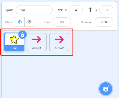

Elimina lo sprite predefinito, poi seleziona la sprite Stella e la sprite Freccia1, e duplica la Freccia1 una volta.
../_images/1.17_motor1.png

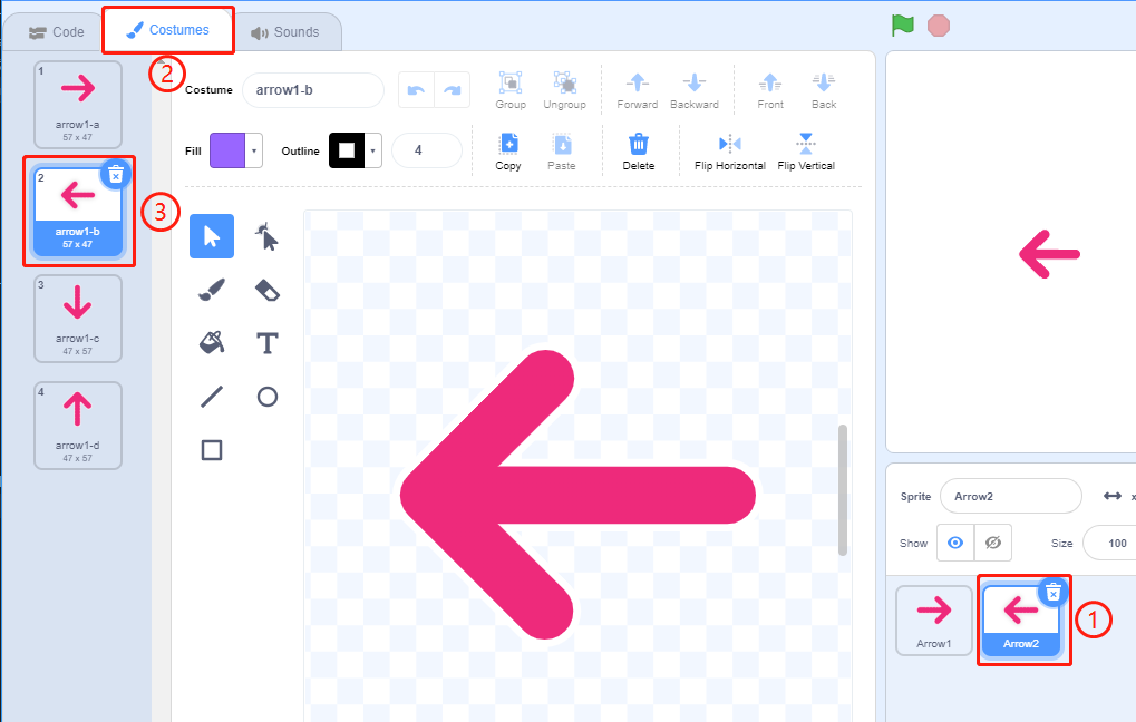

Nell’opzione Costumi, cambia la sprite Freccia2 con un costume in una direzione diversa.
../_images/1.17_motor2.png

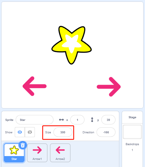

Regola la dimensione e la posizione dello sprite in modo appropriato.
../_images/1.17_motor3.png

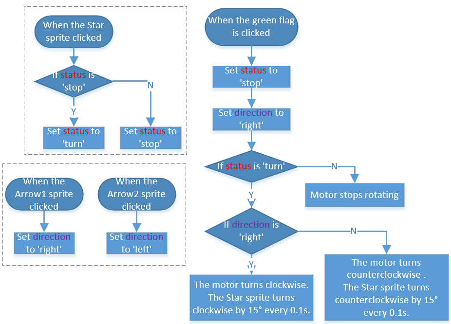

Diagramma di Flusso
../_images/1.17_scratch.png
In questo codice, vedrai 2 blocchi rosa, gira a sinistra e gira a destra, che sono i nostri blocchi personalizzati (funzioni).

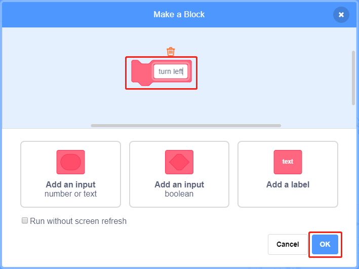

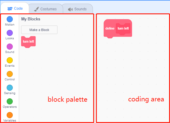

Come Creare un Blocco?
Impariamo a creare un blocco (funzione). Il blocco (funzione) può essere utilizzato per semplificare il programma, soprattutto se esegui la stessa operazione più volte. Mettere queste operazioni in un nuovo blocco dichiarato può essere molto conveniente.
Per prima cosa trova I Miei Blocchi nella palette dei blocchi, quindi seleziona Crea un Blocco.
../_images/1.17_motor4.png
Inserisci il nome del nuovo blocco.
../_images/1.17_motor5.png
Dopo aver scritto la funzione del nuovo blocco nell’area di codifica, salvala e troverai il blocco nella palette dei blocchi.

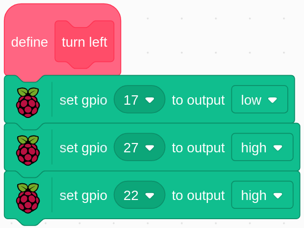

gira a sinistra
Questo è il codice all’interno del blocco gira a sinistra per far ruotare il motore in senso antiorario.

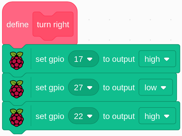

gira a destra
Questo è il codice all’interno del blocco gira a destra per far ruotare il motore in senso orario.
