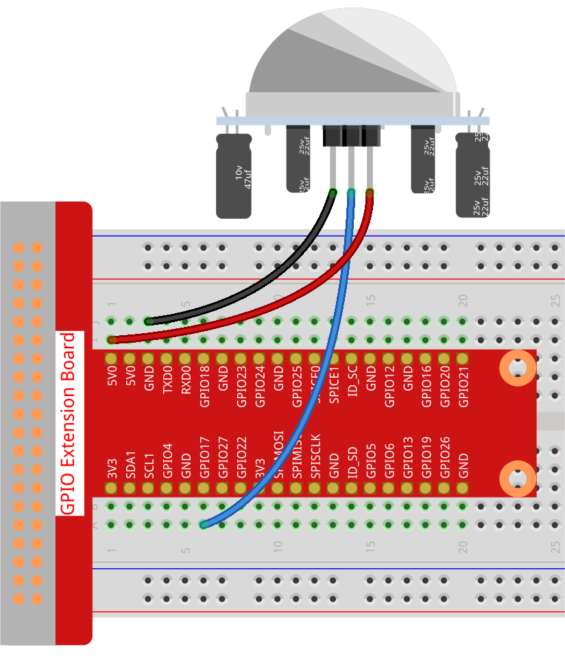

../_images/4.1.4_automatic_capture_circuit.png

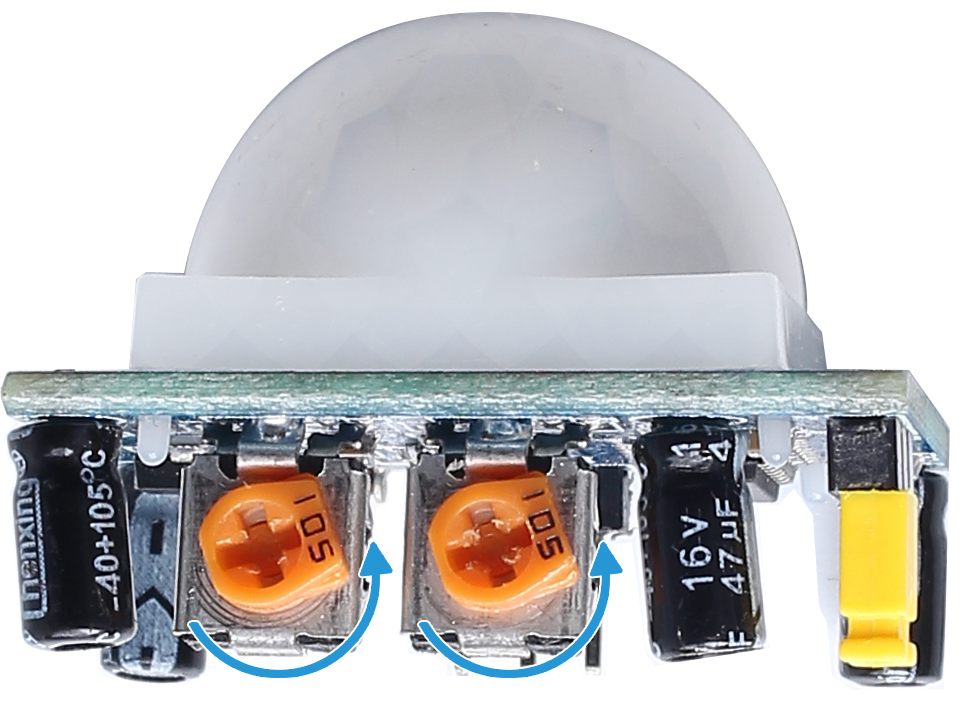

Il modulo PIR ha due potenziometri: uno per regolare la sensibilità e l’altro per regolare la distanza di rilevamento. Per far funzionare meglio il modulo PIR, è necessario ruotare entrambi i potenziometri in senso antiorario fino alla fine.
