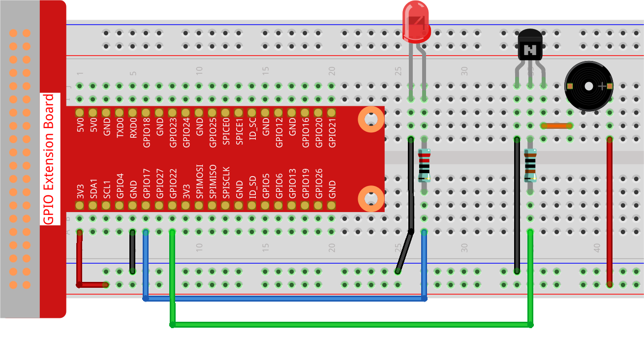

Passo 1: Monta il circuito. (Fai attenzione ai poli del cicalino: Quello con l’etichetta + è il polo positivo, l’altro è il polo negativo.)

Dopo l’avvio del programma, digita una serie di caratteri e il cicalino e il LED invieranno i segnali corrispondenti in codice Morse.
