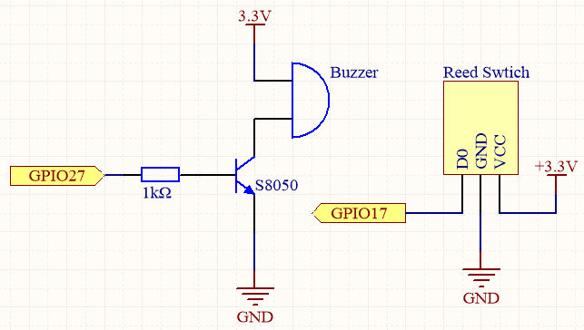

Diagramma Schematica
T-Board Name
physical
wiringPi
GPIO17
Pin 11
0
17
GPIO27
Pin 13
27
../_images/4.1.6_magneticalarmsystem_schematic.png

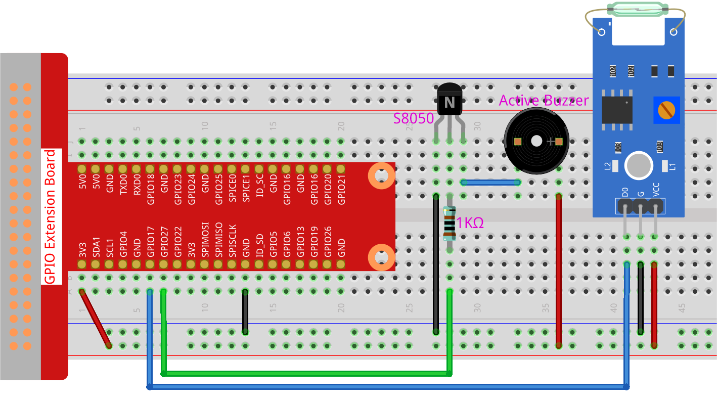

Procedure Sperimentali
../_images/4.1.6_magneticalarmsystem_circuit.png
Passo 2: Vai nella cartella del codice.
cd ~/raphael-kit/python-pi5
Passo 3: Esegui.
sudo python3 4.1.6_MagneticAlarmSystem_zero.py
Se l’interruttore reed è influenzato dal magnete (ad esempio, se l’interruttore reed è posizionato sulla base e il magnete nel vaso), l’oggetto è al sicuro. In questo momento, l’interruttore reed è chiuso e il buzzer rimane silenzioso. Quando il magnete viene rimosso (ad esempio, se il vaso viene rubato), l’interruttore reed non è più influenzato dal magnetismo, si apre e il buzzer suona l’allarme.
