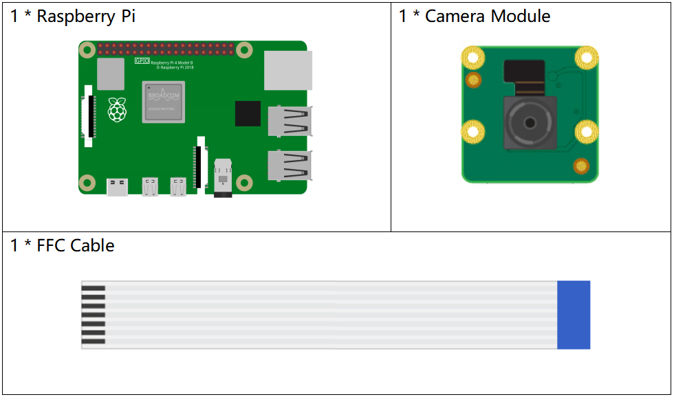

En este kit, equipado con un módulo de cámara, intentemos tomar una foto con Raspberry Pi.
Componentes Necesarios
../_images/3.3.1_photograph_list.png
Nombre
ARTÍCULOS EN ESTE KIT
ENLACE
Kit Raphael
INTRODUCCIÓN DEL COMPONENTE
ENLACE DE COMPRA
Módulo de Cámara
COMPRAR
