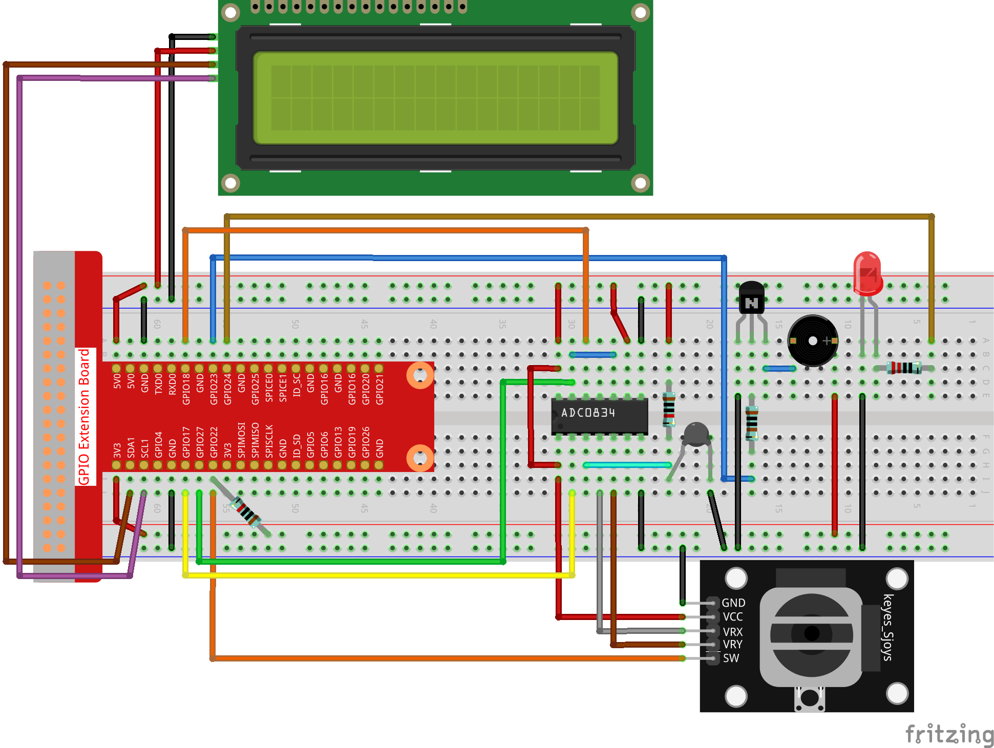

Diagrama Esquemático
Nombre T-Board |
Pin físico |
wiringPi |
BCM |
GPIO17 |
Pin 11 |
0 |
17 |
GPIO18 |
Pin 12 |
1 |
18 |
GPIO27 |
Pin 13 |
2 |
27 |
GPIO22 |
Pin15 |
3 |
22 |
GPIO23 |
Pin16 |
4 |
23 |
GPIO24 |
Pin18 |
5 |
24 |
SDA1 |
Pin 3 |
SCL1 |
Pin 5 |

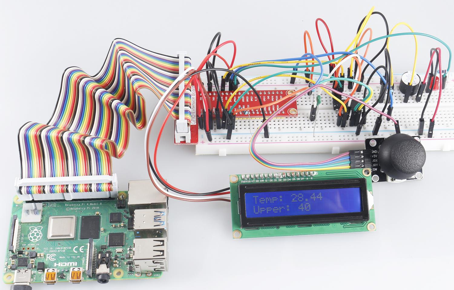

Cuando el código se ejecuta, la temperatura actual y el umbral de alta temperatura de 40 se muestran en el I2C LCD1602. Si la temperatura actual es mayor que el umbral, el zumbador y el LED se activarán para alertarte.
El joystick aquí se utiliza para ajustar el umbral de alta temperatura. Mover el joystick en la dirección de los ejes X e Y puede ajustar (subir o bajar) el umbral de alta temperatura. Presiona el joystick nuevamente para restablecer el umbral al valor inicial.
Si aparece el mensaje de error
wiringPi.h: No such file or directory, por favor consulta Instalar y verificar WiringPi.Si obtienes el error
Unable to open I2C device: No such file or directory, necesitas consultar Configuración de I²C para habilitar I2C y verificar si el cableado es correcto.Si el código y el cableado están bien, pero el LCD aún no muestra contenido, puedes girar el potenciómetro en la parte posterior para aumentar el contraste.
