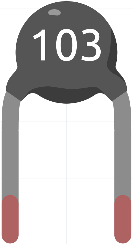

Termistor
../../_images/thermistor.png
Un termistor es un tipo de resistor cuya resistencia depende fuertemente de la temperatura, más que en los resistores estándar. La palabra es una combinación de térmico y resistor. Los termistores se utilizan ampliamente como limitadores de corriente de irrupción, sensores de temperatura (generalmente del tipo de coeficiente de temperatura negativo o NTC), protectores de sobrecorriente autorreajustables y elementos calefactores autorregulados (generalmente del tipo de coeficiente de temperatura positivo o PTC).

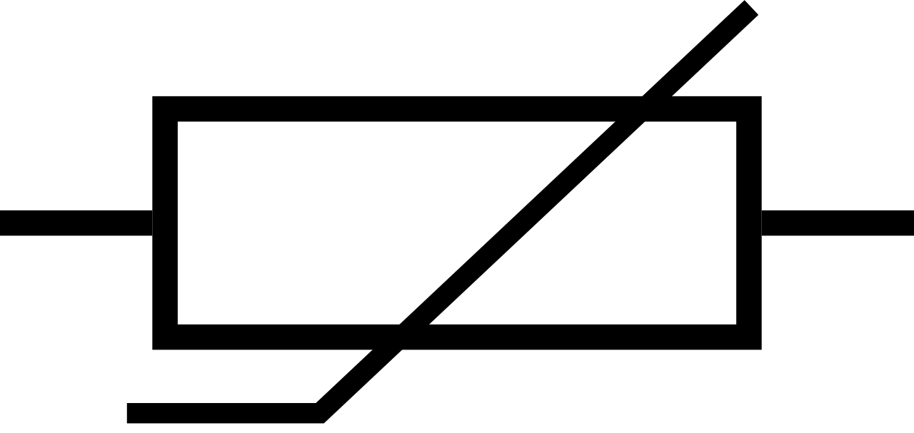

Aquí está el símbolo electrónico del termistor.
../../_images/thermistor_symbol.png

En este kit usamos uno NTC. Cada termistor tiene una resistencia normal. Aquí es de 10k ohmios, medida a 25 grados Celsius.
