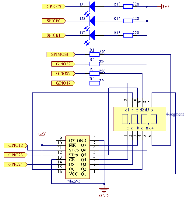

Diagrama Esquemático
Nombre |
T-Board |
wiringPi |
BCM |
GPIO17 |
Pin 11 |
0 |
17 |
GPIO27 |
Pin 13 |
2 |
27 |
GPIO22 |
Pin 15 |
3 |
22 |
SPIMOSI |
Pin 19 |
12 |
10 |
GPIO18 |
Pin 12 |
1 |
18 |
GPIO23 |
Pin 16 |
4 |
23 |
GPIO24 |
Pin 18 |
5 |
24 |
GPIO25 |
Pin 22 |
6 |
25 |
SPICE0 |
Pin 24 |
10 |
8 |
SPICE1 |
Pin 26 |
11 |
7 |

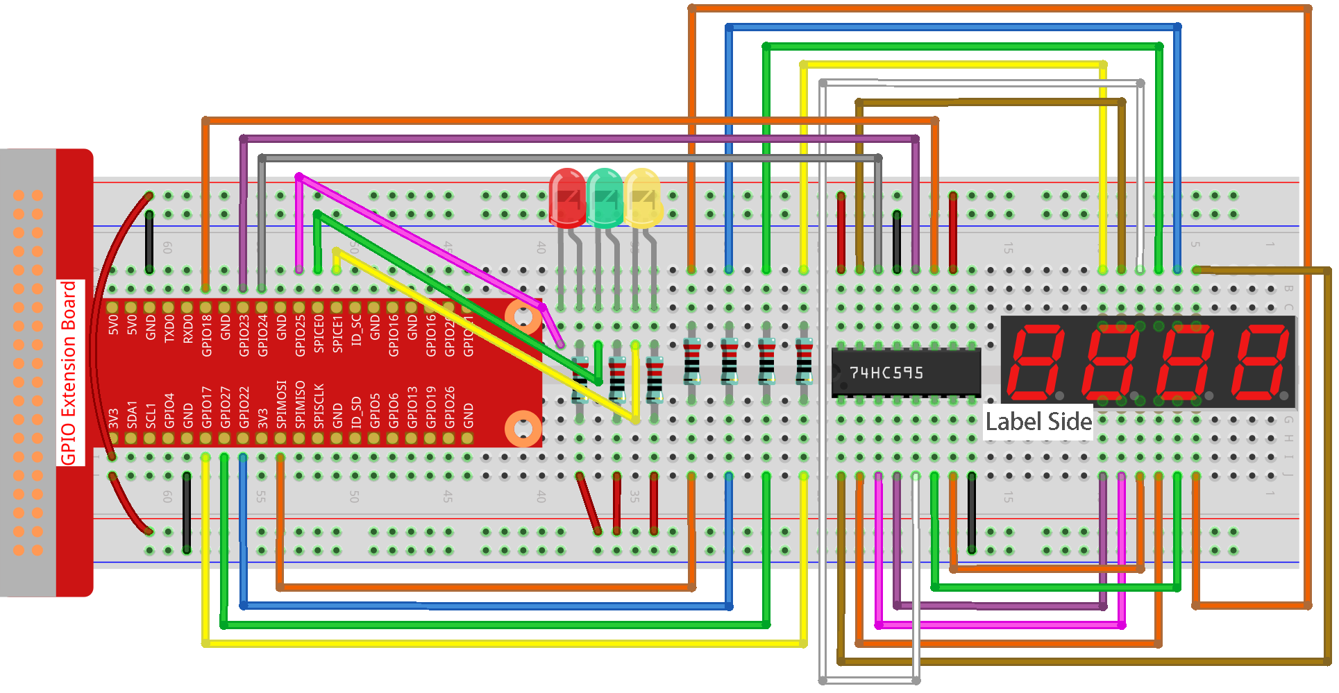

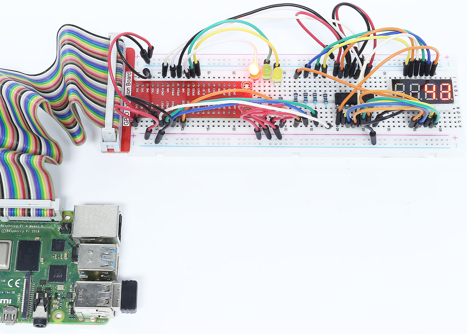

Procedimientos Experimentales
Paso 1: Construir el circuito.
Paso 2: Cambiar de directorio.
cd ~/raphael-kit/c/3.1.6/
Paso 3: Compilar.
gcc 3.1.6_TrafficLight.c -lwiringPi
Paso 4: Ejecutar.
sudo ./a.out
Al ejecutar el código, los LEDs simularán el cambio de colores de los semáforos. Primero, el LED rojo se enciende durante 60 segundos, luego el LED verde se enciende durante 30 segundos; a continuación, el LED amarillo se enciende durante 5 segundos. Después de eso, el LED rojo se enciende nuevamente durante 60 segundos. De esta manera, esta serie de acciones se ejecutará repetidamente.
