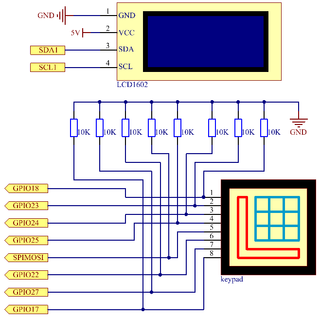

Diagrama Esquemático
Nombre T-Board |
Pin físico |
wiringPi |
BCM |
GPIO18 |
Pin 12 |
1 |
18 |
GPIO23 |
Pin 16 |
4 |
23 |
GPIO24 |
Pin 18 |
5 |
24 |
GPIO25 |
Pin 22 |
6 |
25 |
SPIMOSI |
Pin 19 |
12 |
10 |
GPIO22 |
Pin 15 |
3 |
22 |
GPIO27 |
Pin 13 |
2 |
27 |
GPIO17 |
Pin 11 |
0 |
17 |
SDA1 |
Pin 3 |
SDA1(8) |
SDA1(2) |
SCL1 |
Pin 5 |
SCL1(9) |
SDA1(3) |

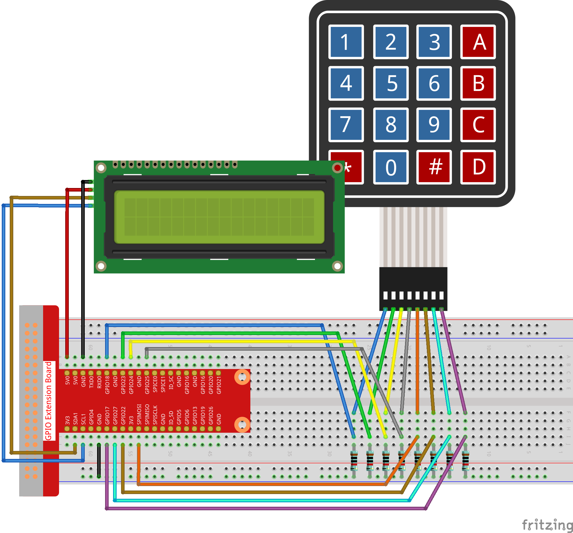

Paso 1: Construir el circuito.

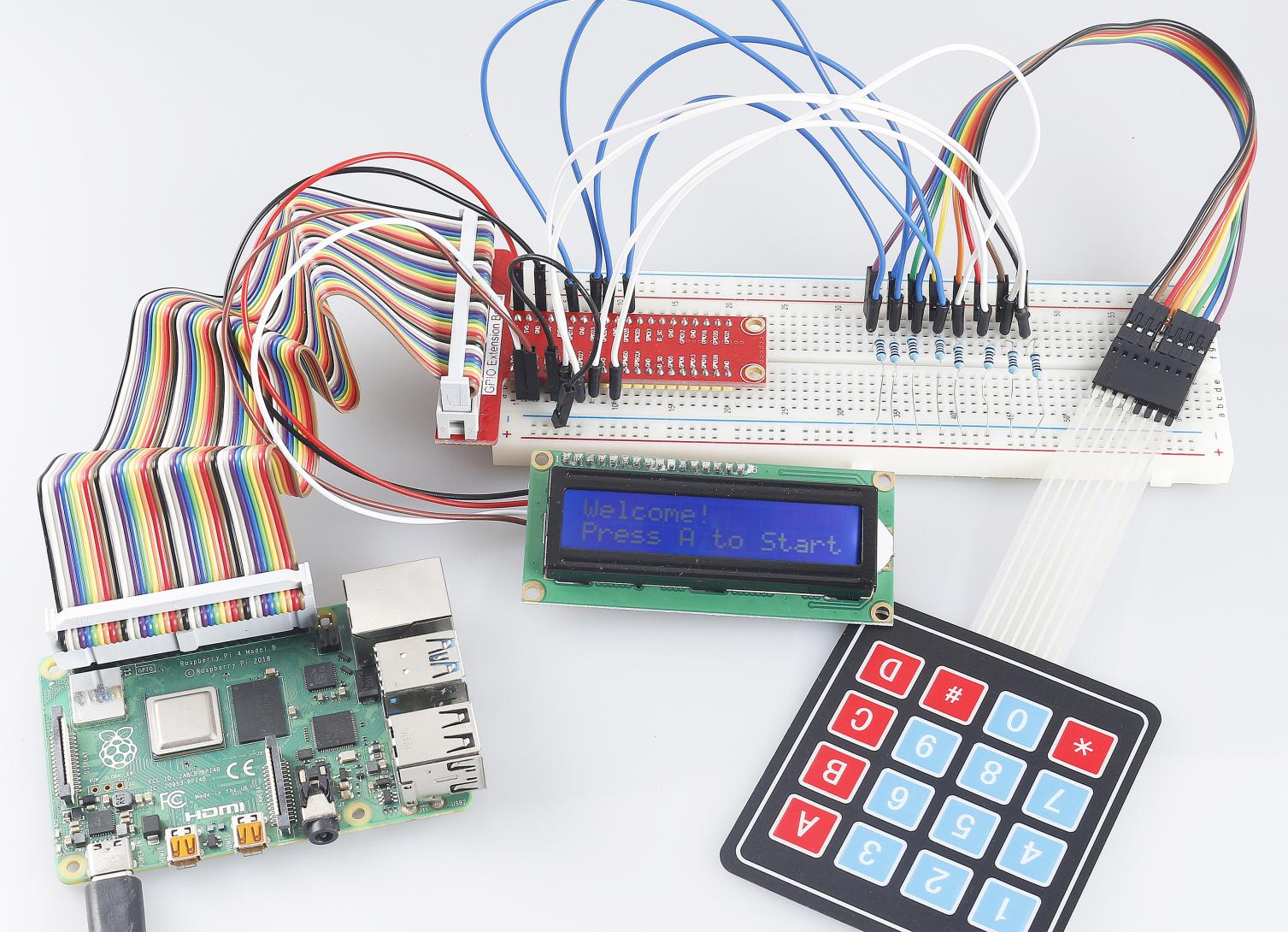

Después de ejecutar el programa, se mostrará la página inicial en la LCD:
Si aparece un mensaje de error
wiringPi.h: No such file or directory, consulta Instalar y verificar WiringPi.Si recibes el error
Unable to open I2C device: No such file or directory, consulta Configuración de I²C para habilitar I2C y verificar si el cableado es correcto.Si el código y el cableado están bien, pero la pantalla LCD aún no muestra contenido, puedes ajustar el potenciómetro en la parte posterior para aumentar el contraste.
Welcome!
Press A to go!
Presiona ‘A’, y el juego comenzará y la página del juego aparecerá en la LCD.
Enter number:
0 ‹point‹ 99
Cuando comienza el juego, se genera un número aleatorio ‘point’ pero no se muestra en la LCD, y lo que debes hacer es adivinarlo. El número que has ingresado aparece al final de la primera línea hasta que se complete el cálculo final. (Presiona ‘D’ para iniciar la comparación, y si el número ingresado es mayor que 10, la comparación automática comenzará.)
El rango de números de ‘point’ se muestra en la segunda línea. Y debes ingresar el número dentro del rango. Cuando ingresas un número, el rango se reduce; si obtuviste el número de la suerte afortunadamente o desafortunadamente, aparecerá “You’ve got it!”
