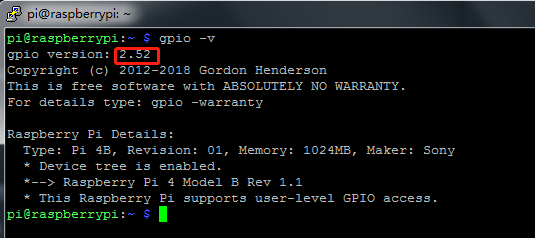

Puedes probar si la biblioteca wiringPi se instaló correctamente con la siguiente instrucción.
gpio -v

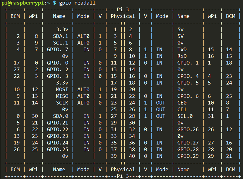

Verifica el GPIO con el siguiente comando:
gpio readall
