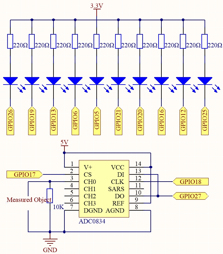

Diagrama Esquemático

../_images/Schematic_three_one5.png

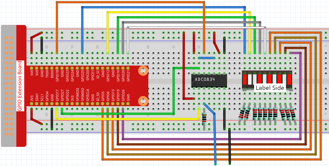

Paso 1: Construir el circuito.
../_images/image248.png

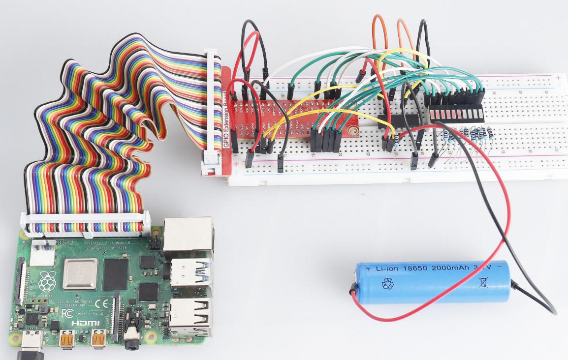

Después de ejecutar el programa, conecta un cable de salida al pin 3 de ADC0834 y el GND, y luego conéctalos a los dos polos de una batería por separado. Podrás ver los LED correspondientes en el Bargraph encendidos, mostrando el nivel de batería (rango de medición: 0-5V).
