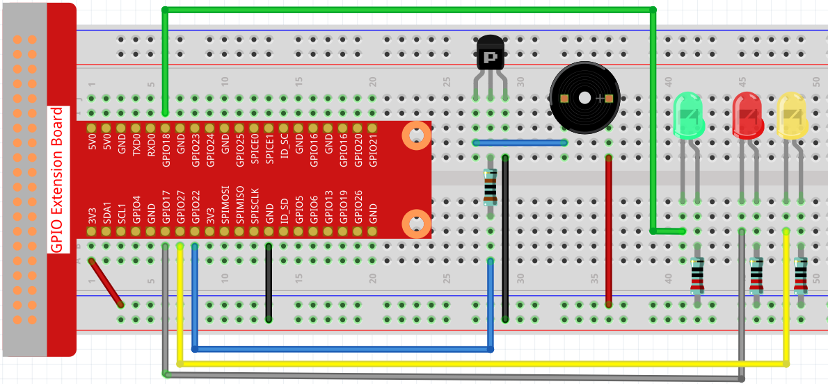

Schaltkreis aufbauen
../_images/1.14_fritzing.png

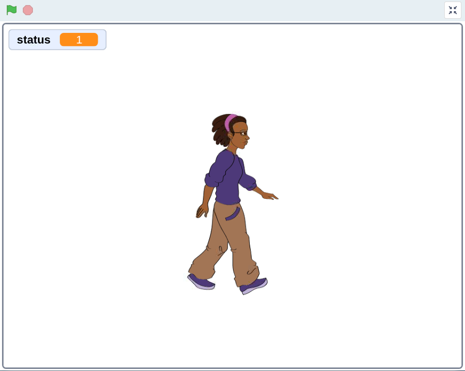

Laden Sie die Code-Datei (1.14_123_wooden_man.sb3) in Scratch 3.
Wenn die grüne LED leuchtet, können Sie mit der rechten Pfeiltaste Avery steuern, um nach rechts zu gehen; wenn die rote LED leuchtet und Sie Avery weiter nach rechts bewegen, wird ein Alarm ausgelöst.

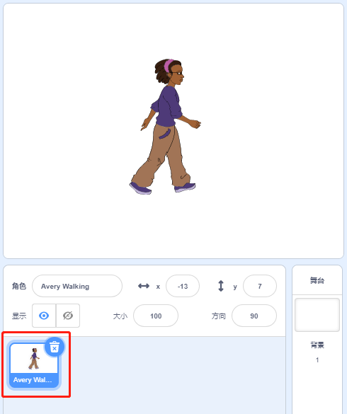

Tipps zu Sprite
Löschen Sie die Standardfigur und wählen Sie dann die Avery Walking Figur aus.
../_images/1.14_wooden1.png

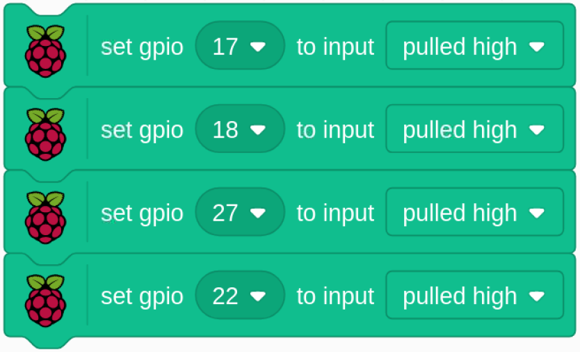

Alle Pins auf hoch initialisieren.
../_images/1.14_wooden3.png

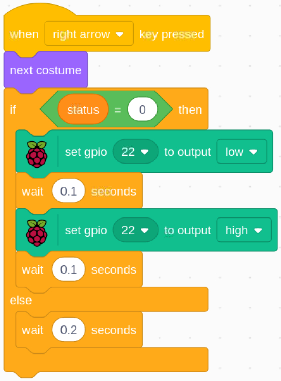

Wenn wir die rechte Pfeiltaste auf der Tastatur drücken, müssen wir die Avery Walking Figur zum nächsten Kostüm wechseln, damit wir sehen können, wie Avery nach rechts geht. Dann müssen wir den Wert der status Variablen bestimmen. Wenn er 0 ist, bedeutet das, dass die Figur Avery Walking in diesem Moment nicht bewegt wird, und der Summer wird klingen, um Sie zu warnen, dass Sie die rechte Pfeiltaste nicht erneut drücken können.
