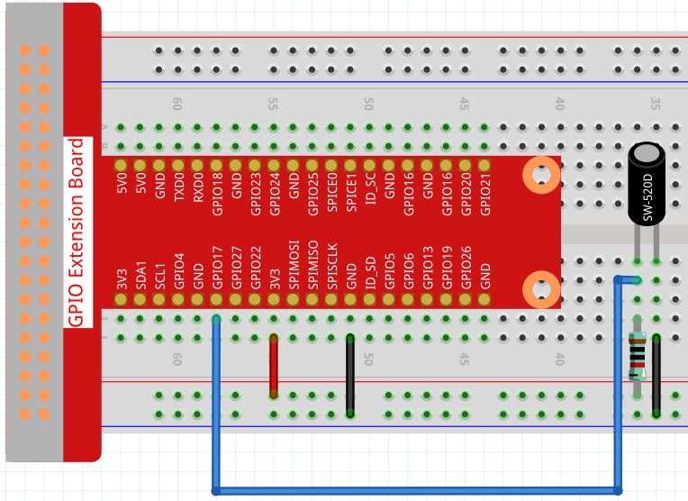

Schaltung aufbauen

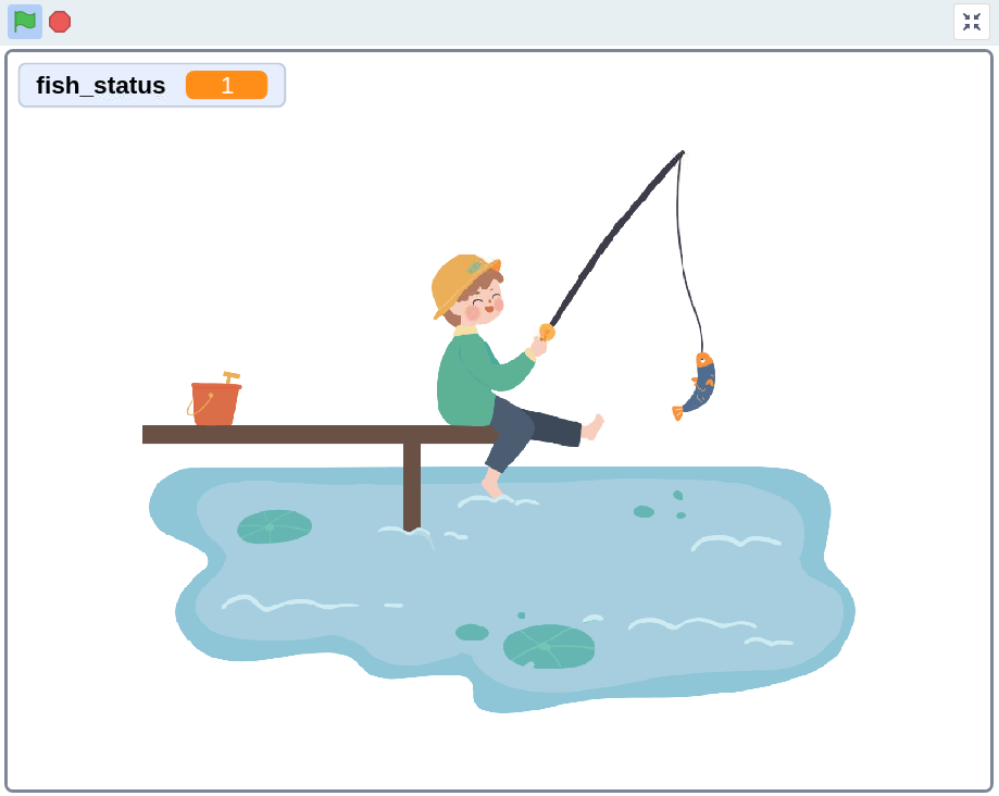

Laden Sie den Code und sehen Sie, was passiert
Laden Sie die Code-Datei (1.16_fishing_game.sb3) in Scratch 3.
Sie sehen ein Kind, das angelt. Nach einer Weile, wenn sich die Wasseroberfläche bewegt, können Sie den Kippschalter schütteln, um den Fisch zu fangen. Denken Sie daran, wenn Sie den Schalter nicht weiter schütteln, wird der Fisch entkommen.

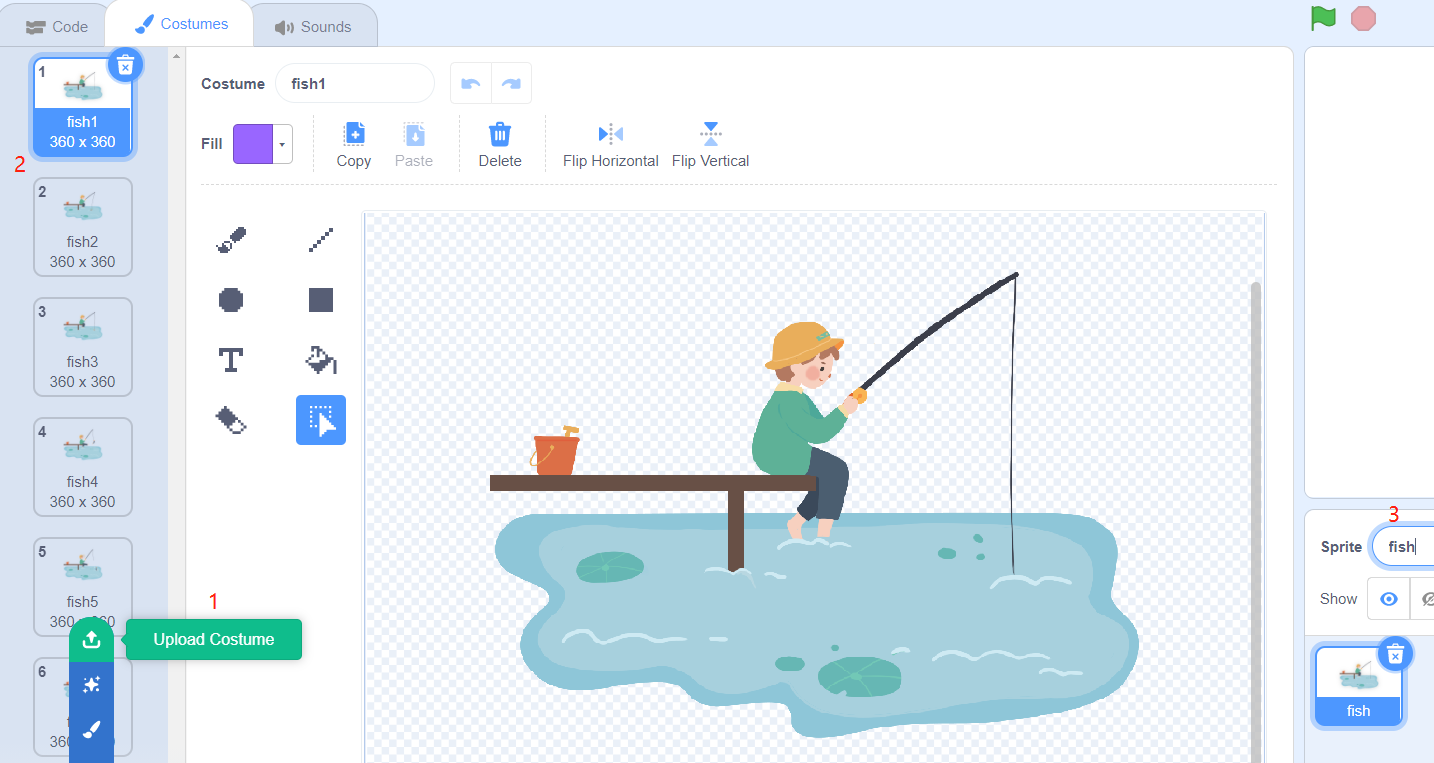

Wählen Sie Sprite1, klicken Sie oben links auf Costumes; laden Sie 6 Bilder (fish1 bis fish6) aus dem Pfad ~/raphael-kit/scratch/bild über die Schaltfläche Upload Costume hoch; löschen Sie die beiden Standardkostüme und benennen Sie das Sprite in fish um.

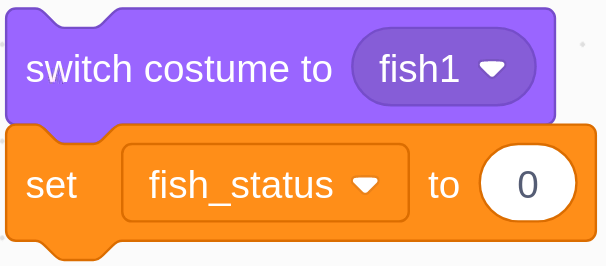

Legen Sie das Anfangskostüm des fish Sprites auf fish1 fest und weisen Sie dem Wert von fish_status 0 zu (wenn fish_status=0, bedeutet das, der Fisch ist nicht am Haken, bei fish_status=1 ist der Fisch am Haken).

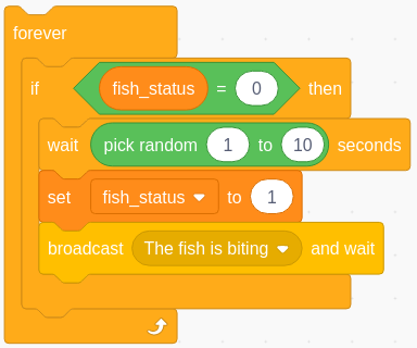

Wenn fish_status=0, also der Fisch noch nicht am Haken ist, beginnen Sie das Angelspiel. Warten Sie eine zufällige Zeit von 0 bis 10 Sekunden, dann setzen Sie fish_status auf 1, was bedeutet, dass der Fisch am Haken ist, und senden Sie eine Nachricht „Der Fisch beißt“.
Der Zweck des Sendeblocks ist es, eine Nachricht an andere Codeblöcke oder andere Sprites zu senden. Die Nachricht kann entweder eine Anfrage oder ein Befehl sein.

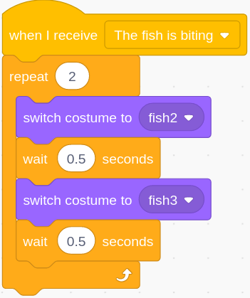

Wenn die Nachricht „Der Fisch beißt“ empfangen wird, lassen Sie das Fischsprite zwischen den Kostümen fish2 und fish3 wechseln, damit wir den Fisch sehen können, der beißt.

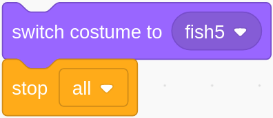

Nach dem Wechseln des Kostüms, wenn das Spiel nicht beendet ist, bedeutet das, dass der Fisch vom Haken gerutscht ist und weg ist, so dass wir das Kostüm des fisch Sprites auf fish6 (Fisch rutschte Zustand) wechseln.
