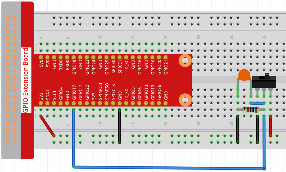

Schaltung aufbauen

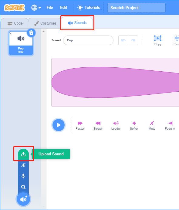

Für dieses Projekt wird ein Ballonexplosions-Soundeffekt verwendet. Sehen Sie sich an, wie er hinzugefügt wurde.
Klicken Sie auf die Sound-Option oben und dann auf Upload Sound, um boom.wav aus dem Pfad ~/raphael-kit/scratch/sound in Scratch 3 hochzuladen.

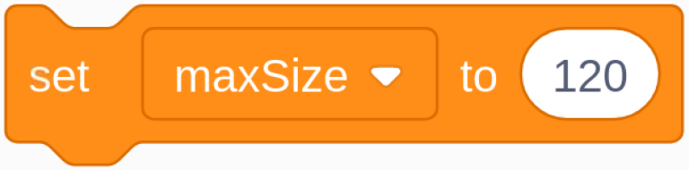

Legen Sie den Größenschwellenwert des Ballon1-Sprites auf 120 fest.

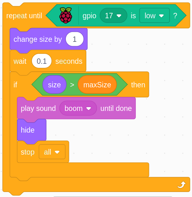

Richten Sie eine Schleife ein, um den Ballon aufzublasen. Diese Schleife stoppt, wenn der Schiebeschalter nach rechts verschoben wird.
Innerhalb dieser Schleife wird die Ballongröße alle 0,1s um 1 erhöht. Wenn sie größer als maxSize ist, wird der Ballon platzen, und der Boom-Sound wird abgespielt und der Code beendet.
