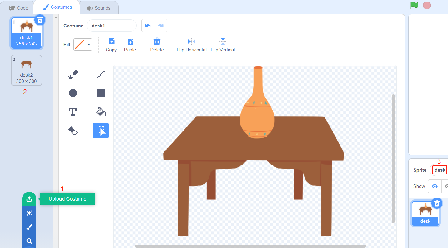

Wählen Sie Sprite1 aus und klicken Sie in der oberen linken Ecke auf Costumes; laden Sie desk1.png und desk2.png über den Pfad ~/raphael-kit/scratch/picture mit der Schaltfläche Upload Costume hoch; löschen Sie die beiden Standardkostüme und benennen Sie das Sprite in desk um.

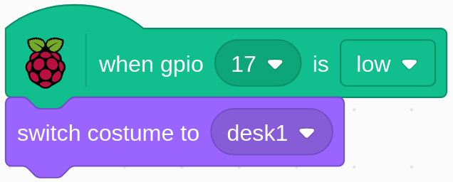

Tipps zu Codes
../_images/1.6_reed2.png
Wenn der Magnet dem Reed-Schalter-Modul nahe ist, ist gpio17 niedrig, und das Kostüm des desk-Sprites wird auf desk1 gewechselt (die Vase steht noch auf dem Tisch).
../_images/1.6_reed3.png
Nach dem Entfernen des Magneten ist gpio17 hoch. Zu diesem Zeitpunkt wird das Kostüm des desk-Sprites auf desk2 gewechselt (nur ein Tisch).
