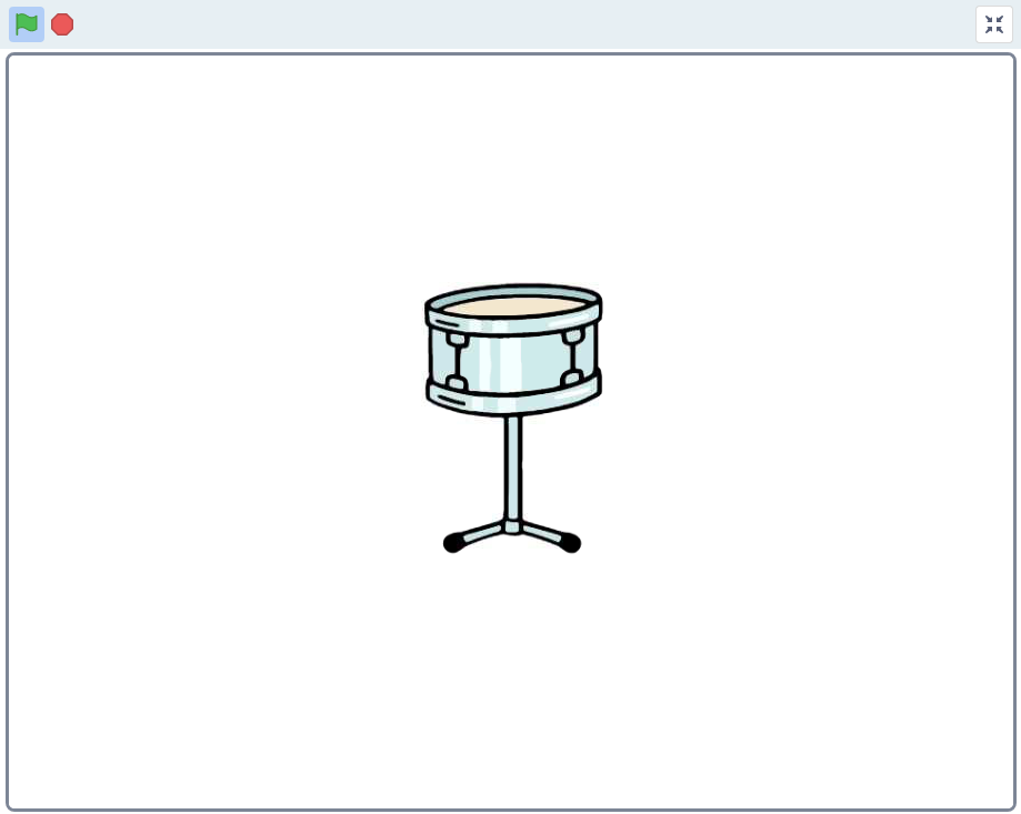

Löschen Sie das Standard-Sprite, suchen Sie dann das Drum-snare-Sprite, fügen Sie es hinzu und ändern Sie die Größe auf 200.

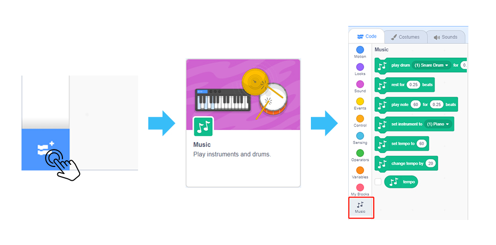

Scratch verfügt über eine Music-Erweiterung zum Abspielen von Instrumenten und Trommeln. Fügen Sie diese nun über die Schaltfläche Add Extension hinzu.

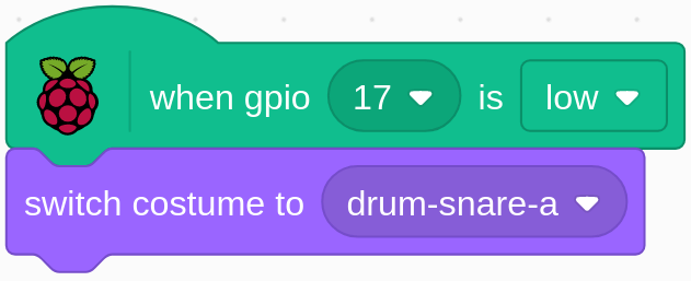

Wenn pin17 niedrig ist (nicht auf das Tastschaltermodul getippt wurde), wechseln Sie das Kostüm des Drum-snare-Sprites zu drum-snare-a.

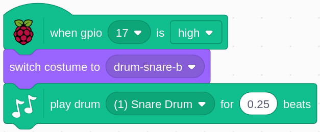

Wenn Sie das Tastschaltermodul berühren, ist gpio17 niedrig. Zu diesem Zeitpunkt wird das Kostüm des Drum-snare-Sprites zu drum-snare-b gewechselt und der Trommelsound über den Lautsprecher abgespielt.
