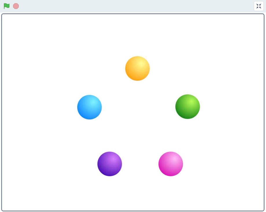

Laden Sie den Code und sehen Sie, was passiert
Nach dem Laden der Code-Datei (1.2_colorful_balls.sb3) in Scratch 3 wird die RGB-LED jeweils gelb, blau, rot, grün oder lila leuchten, wenn Sie auf den entsprechenden Ball klicken.

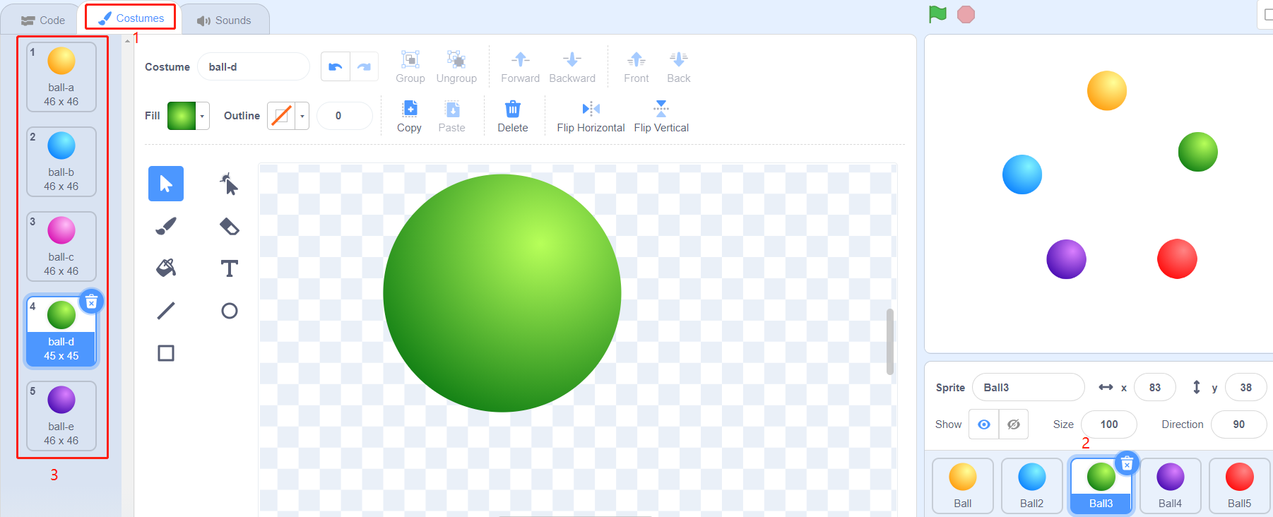

Tipps zu Sprite
Löschen Sie das Standard-Sprite und wählen Sie das Ball-Sprite aus.
../_images/1.2_ball.png
Und duplizieren Sie es 5 Mal.
../_images/1.2_duplicate_ball.png
Wählen Sie für diese 5 Ball-Sprites unterschiedliche Kostüme und verschieben Sie sie an die entsprechenden Positionen.
../_images/1.2_rgb1.png

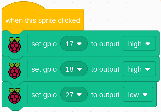

Der Code, um die RGB-LED gelb leuchten zu lassen, lautet also:
../_images/1.2_rgb3.png
Wenn auf das Ball-Sprite (gelber Ball) geklickt wird, setzen wir gpio17 auf high (rote LED an), gpio18 auf high (grüne LED an) und gpio27 auf low (blaue LED aus), damit die RGB-LED gelb leuchtet.
Sie können Codes für andere Sprites auf die gleiche Weise schreiben, damit die RGB-LEDs in den entsprechenden Farben leuchten.
