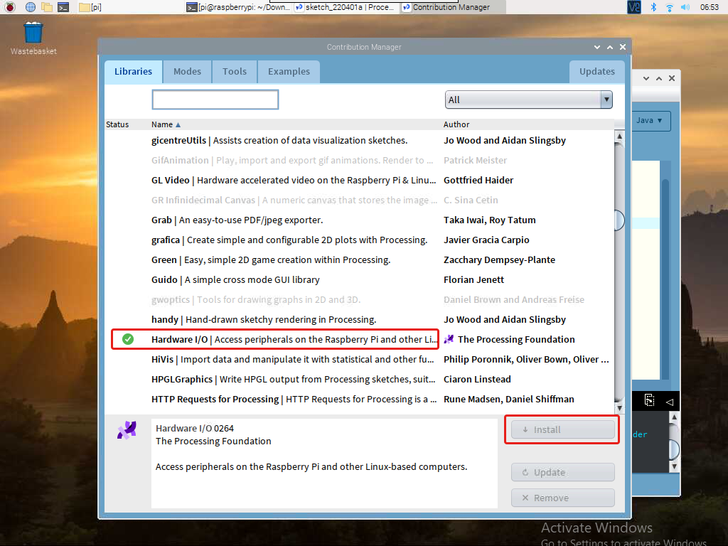

Hardware I/O installieren
Um den GPIO des Raspberry Pi zu nutzen, müssen Sie manuell eine Hardware I/O-Bibliothek hinzufügen.
Klicken Sie auf Sketch -> Import Library -> Add Library...
../_images/import-00.png
Finden Sie Hardware I/O, wählen Sie es aus und klicken Sie dann auf Installieren. Wenn es fertig ist, erscheint ein Häkchen-Symbol.
../_images/import-02.png
