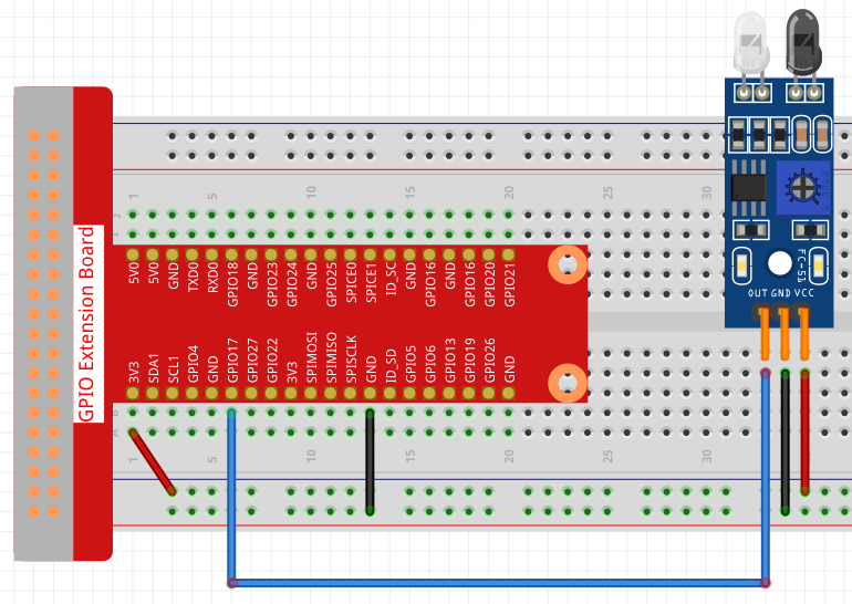

Schaltkreis aufbauen
../_images/1.11_fritzing.png

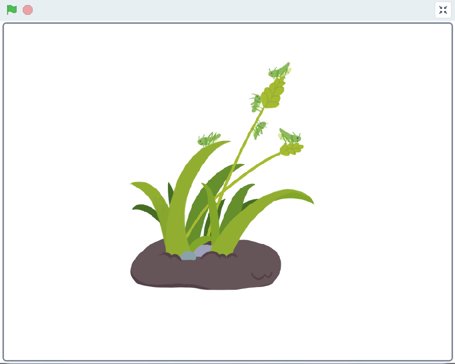

Tipps zu Sprite
Wählen Sie Sprite1 und klicken Sie oben links auf Costumes; laden Sie locust1.png, locust1.png und locust3.png über den Pfad ~/raphael-kit/scratch/picture mithilfe der Schaltfläche Upload Costume hoch; löschen Sie die 2 Standardkostüme und benennen Sie das Sprite in locust um.

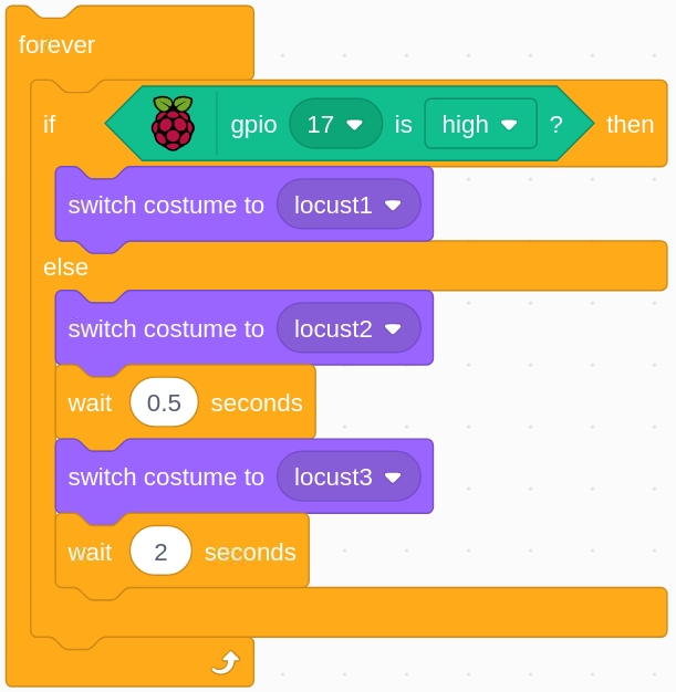

Tipps zu Codes
../_images/1.11_ir2.png
Wenn das IR-Hindernisvermeidungsmodul kein Hindernis erkennt (keine Hand wird vor der Sonde platziert), ist das GPIO hoch.
../_images/1.11_ir3.png
Wenn gpio17 hoch ist (keine Hindernisse kommen vor das IR-Hindernisvermeidungsmodul), wechseln Sie das Kostüm des Heuschrecken-Sprites zu locust1 (Heuschrecken sammeln sich im Weizen). Umgekehrt, wenn gpio17 niedrig ist (legen Sie Ihre Hand vor das IR-Hindernisvermeidungsmodul), wechseln Sie das Kostüm des Heuschrecken-Sprites zu locust2 (Heuschrecken vertreiben), und nach 0,5s wechseln Sie das Kostüm des Heuschrecken-Sprites zu locust3 (Heuschrecken sind vollständig vertrieben).
