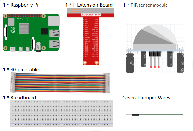

Benötigte Komponenten
In diesem Projekt benötigen wir die folgenden Komponenten.
../_images/1.5_component.png
Es ist definitiv praktisch, ein komplettes Set zu kaufen. Hier ist der Link:
ARTIKEL IN DIESEM KIT
Sie können diese auch einzeln über die folgenden Links erwerben.
KOMPONENTENBESCHREIBUNG
KAUF-LINK
GPIO Extension Board
KAUFEN
Steckbrett
KAUFEN
Jumper-Kabel
KAUFEN
PIR Bewegungssensormodul

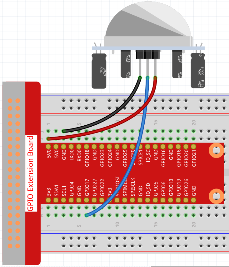

Schaltung aufbauen
../_images/1.5_fritzing.png
Auf dem PIR-Modul gibt es zwei Potentiometer: eines zur Einstellung der Empfindlichkeit und das andere zur Einstellung der Erkennungsdistanz. Um das PIR-Modul optimal zu nutzen, sollten Sie beide Potentiometer bis zum Anschlag gegen den Uhrzeigersinn drehen.

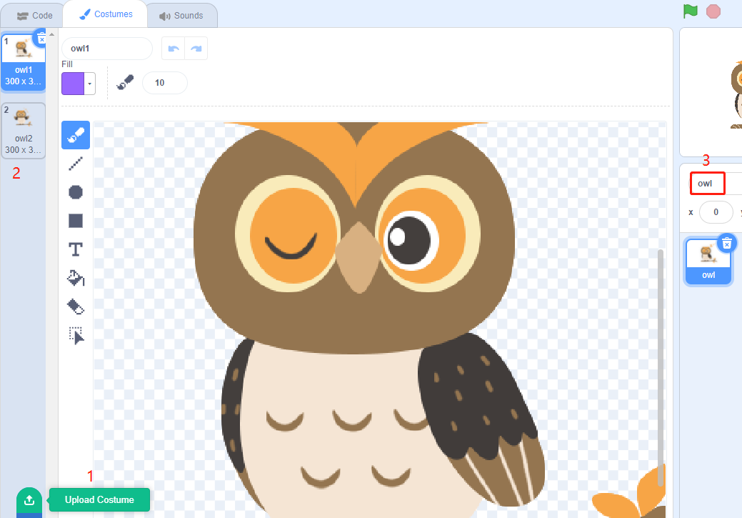

Tipps zu Sprite
Wählen Sie Sprite1 aus und klicken Sie in der oberen linken Ecke auf Costumes; laden Sie owl1.png und owl2.png über den Pfad ~/raphael-kit/scratch/picture mit der Schaltfläche Upload Costume hoch; löschen Sie die beiden Standardkostüme und benennen Sie das Sprite in owl um.
