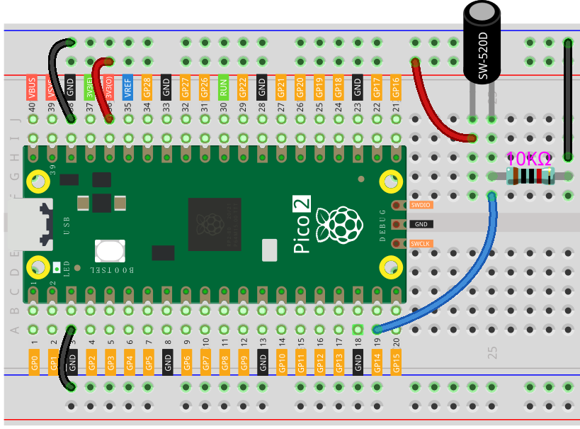

  • 直立時(スイッチ閉)
    • 傾きスイッチが 3.3VGP14 に直接接続します。
    • GPIOピンは HIGH (1)を読み取ります。
  • 傾いた時(スイッチ開)
    • 傾きスイッチが 3.3VGP14 から切り離します。
    • プルダウン抵抗が GP14GND に引き下げます。
    • GPIOピンは LOW (0)を読み取ります。
配線
wiring_tilt
