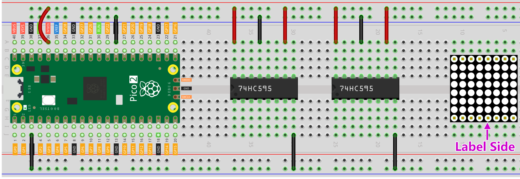

Step 1: まず、Pico、LEDドットマトリックス、および2つの74HC595チップをブレッド ボードに挿入します。Picoの 3.3V と GND をブレッドボードの両サイドの穴に接続 し、その後、2つの74HC595の ピン16 と ピン10 を VCC に、 ピン13 と ピン8 を GND に接続します。
上記のFritzing画像では、ラベルのある側が下側になります。

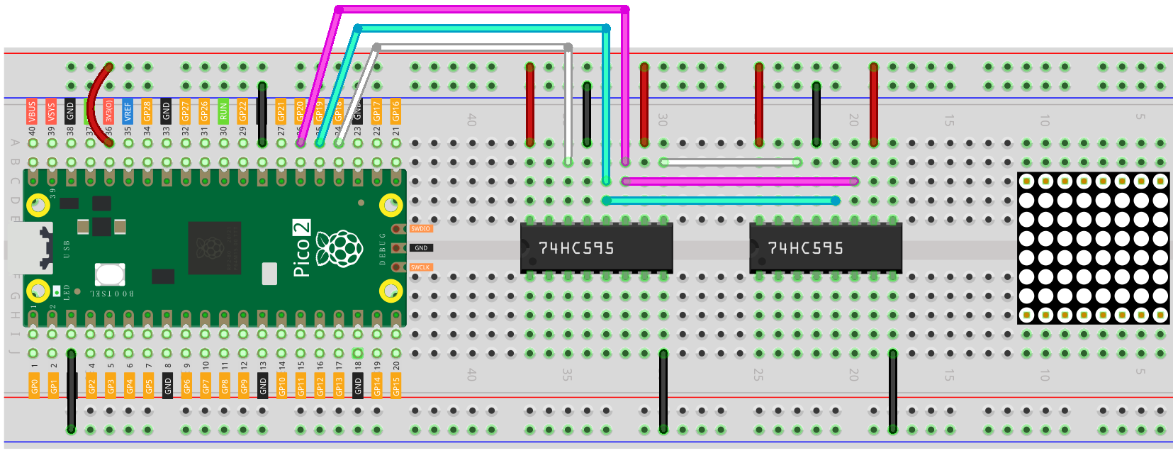

ステップ2: 2つの74HC595の ピン11 を接続し、それをGP20に接続。続いて、ピン12をGP19に、 左側の74HC595の ピン14 をGP18に、ピン9を2つ目の74HC595のピン14に接続します。
