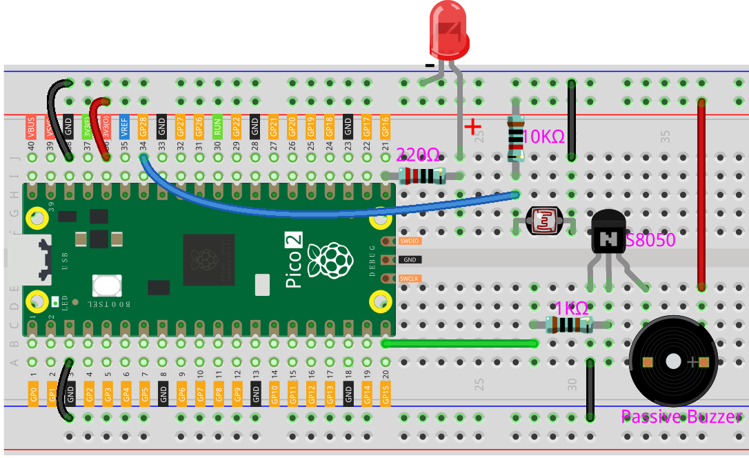

sch_light_theremin
プロジェクトを始める前に、フォトレジスタの上で手を上下に振って、光強度の範囲をキャリブレーションします。GP16に接続されたLEDはデバッグの時間を示し、LEDが点灯しているときはデバッグを開始したことを、消灯しているときはデバッグが終了したことを示します。
GP15が高レベルを出力すると、S8050(NPNトランジスタ)が導通し、パッシブブザーが鳴り始めます。
光が強いと、GP28の値は小さくなり、逆に光が弱いと、値は大きくなります。 フォトレジスタの値を使って、パッシブブザーの周波数を調整することで、光感応デバイスをシミュレートできます。
配線図
wiring_light_theremin
