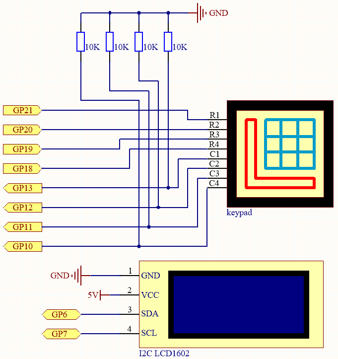

回路図
sch_guess_number
この回路は 4.2 4x4 キーパッドの使用 に基づいており、押されたキーを表示するためのI2C LCD1602が追加されています。
