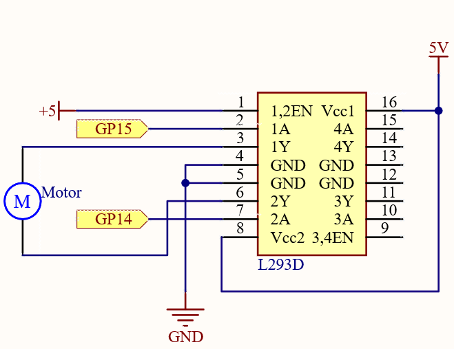

L293Dはモータードライバーチップで、ENは5Vに接続され、L293Dが動作するようにします。1Aと2AはそれぞれGP15とGP14に接続され、1Yと2Yはモーターの両端に接続されます。
Y(出力)はA(入力)と位相が一致しており、GP15とGP14に異なるレベルを与えることでモーターの回転方向を変更できます。

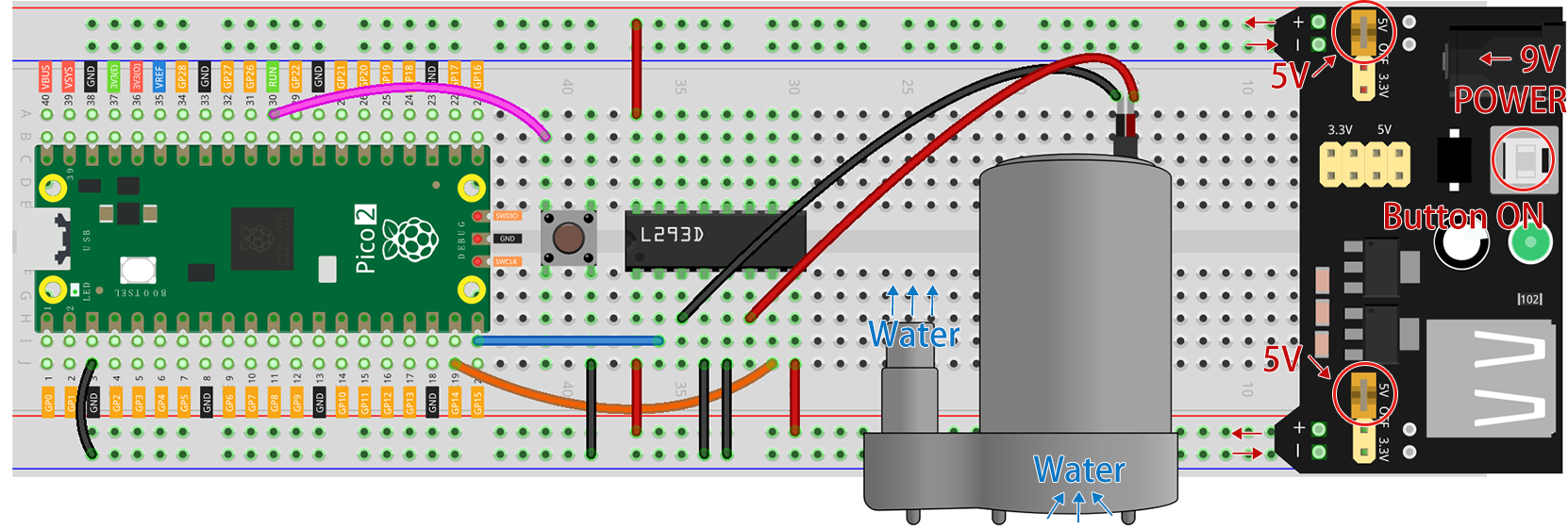

配線図
wiring_pump
この回路では、ボタンがRUNピンに接続されています。これは、モーターが過剰な電流で動作しているため、Picoがコンピューターから切断される可能性があり、ボタンを押す必要があります(Picoの RUN ピンが低レベルを受け取るためにリセットされます)。
