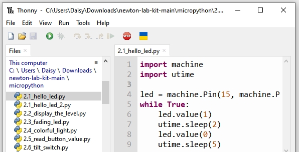

  1. コードを開く
    例として、 2.1_hello_led.py
    それをダブルクリックすると、右側に新しいウィンドウが開きます。一度に複数のコードを開くことができます。

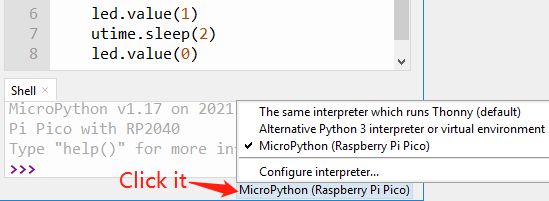

  2. 正しいインタープリタを選択
    マイクロUSBケーブルを使用してPicoをコンピュータに接続し、「MicroPython (Raspberry Pi Pico).COMxx」インタープリタを選択します。

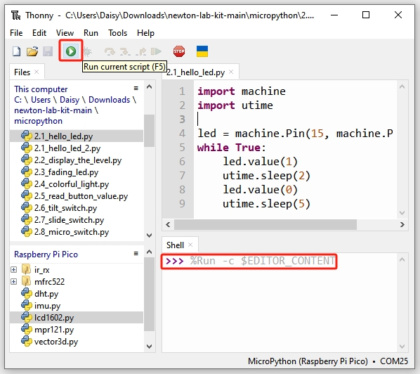

  3. コードを実行
    スクリプトを実行するには、 Run current script ボタンをクリックするか、F5を押します。
    ../../_images/run_it.png
    コードに印刷情報が含まれている場合、それがShellに表示されます。それ以外の場合は、以下の情報のみが表示されます。
    Shellウィンドウが表示されない場合は、 View -> Edit をクリックして開きます。
    MicroPython v1.24.0-preview.201.g269a0e0e1 on 2024-08-09; Raspberry Pi Pico 22 with RP2350
    Type "help()" for more information.
    >>> %Run -c $EDITOR_CONTENT
    • 最初の行にはMicroPythonのバージョン、日付、およびデバイス情報が表示されます。
    • 2行目には「help()」を入力してヘルプを取得するよう促されます。
    • 3行目はThonnyからMicroPythonインタープリタにスクリプトエリアの内容を実行するように指示するコマンドです。
    • 3行目の後に何かメッセージがある場合、それは通常、MicroPythonに印刷するように指示したメッセージまたはコードのエラーメッセージです。

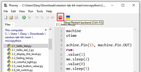

  4. 実行を停止
    ../../_images/stop_it.png
    実行中のコードを停止するには、 Stop/Restart backend ボタンをクリックします。停止後、 %RUN -c $EDITOR_CONTENT コマンドは消えます。

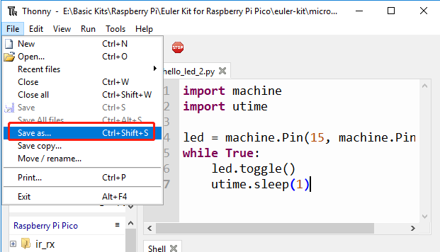

  5. 保存または名前を付けて保存
    開いた例に加えた変更を保存するには、 Ctrl+S を押すか、Thonnyの Save ボタンをクリックします。
    • コードを別のファイルとしてRaspberry Pi Pico 2内に保存するには、 File -> Save As をクリックします。
      ../../_images/save_as.png

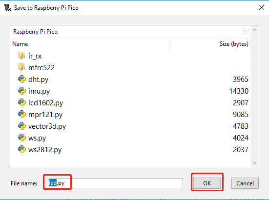

    • Raspberry Pi Pico 2 を選択します。
      ../../_images/sec_pico.png
    • ファイル名と拡張子 .py を入力してから OK をクリックします。Raspberry Pi Pico 2ドライブに保存されたファイルが表示されます。
      ../../_images/sec_name.png
      コードに名前を付ける際は、その種類を示すような名前が最適です。意味のない名前(例: abc.py )は避けてください。 コードを main.py として保存すると、電源を入れたときに自動的に実行されます。

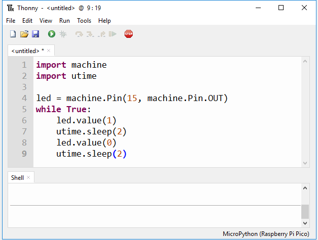

  1. 新規ファイルの作成
    Thonny IDEを開き、 新規作成 ボタンをクリックして新しい空のファイルを作成します。
    ../../_images/new_file.png
  2. コードのコピー
    プロジェクトからコードをThonny IDEにコピーします。
    ../../_images/copy_file.png

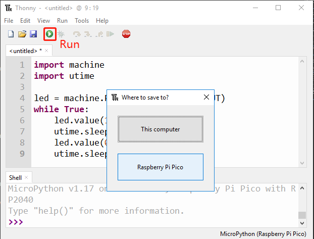

  4. コードの実行と保存
    現在のスクリプトを実行 ボタンをクリックするか、F5キーを押して実行します。コードが未保存の場合、 このコンピュータ または Raspberry Pi Pico 2 に保存するかどうかを尋ねるウィンドウが表示されます。
    ../../_images/where_save.png
    Thonnyは指示されたとおりにRaspberry Pi Pico 2にプログラムを保存するので、Picoを抜いて他のコンピュータに接続してもプログラムはそのまま保持されます。
    • 保存場所を選択し、ファイル名を付けて拡張子 .py を追加した後、OKをクリックします。
