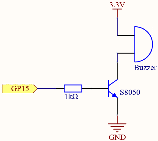

この回路では、ブザーは S8050 NPNトランジスタ を介して駆動されます。トランジスタを使用することで、Picoに直接接続した場合よりも大きな音を出すことができます。
動作の流れ:
  • GP15 がHIGH信号を出力すると、トランジスタがONになります。
  • トランジスタがONになると、ブザーに電流が流れ、音が鳴ります。
また、 1kΩの抵抗 を使用してトランジスタを保護します。

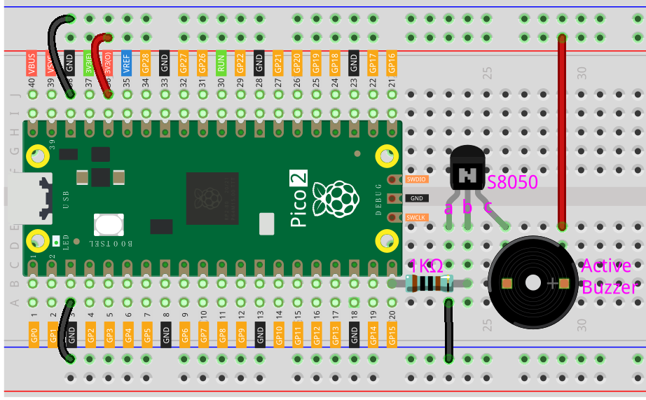

配線図

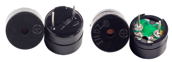

必ず アクティブブザー を使用してください。パッシブブザーと区別するには、裏面を確認し、密閉されたケースのものがアクティブブザーです(PCBが露出しているものはパッシブブザー)。
img_buzzer
wiring_beep
