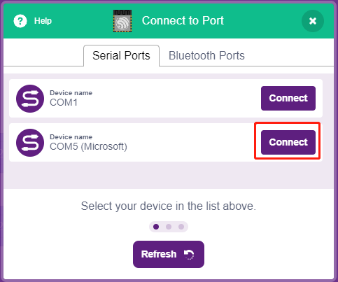

Entonces aparecerá una ventana de conexión para que selecciones el puerto a conectar, y regresarás a la página principal cuando la conexión esté completa. Si rompes la conexión durante el uso, también puedes hacer clic en Conectar para reconectar.
Si solo se muestra COM1 o ningún puerto, es posible que tu ordenador no haya reconocido la placa. Consulta Instalación manual del controlador para ESP32.
../../_images/1_connect.png

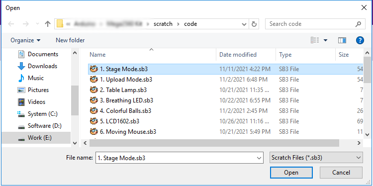

Luego ve a la ruta de esp32-starter-kit-main\scratch, y abre 1. Modo Escenario.sb3. Asegúrate de haber descargado el código requerido de github.
../../_images/0_stage.png

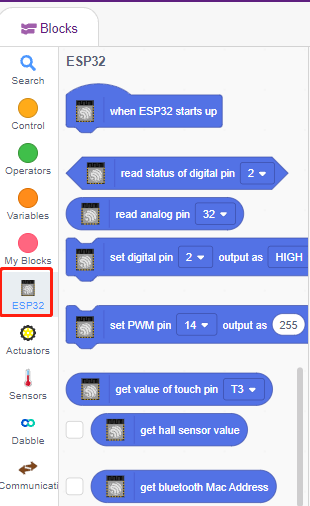

Haz clic en la paleta ESP32.
../../_images/1_arduino_uno.png

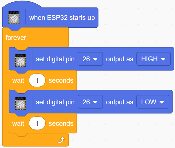

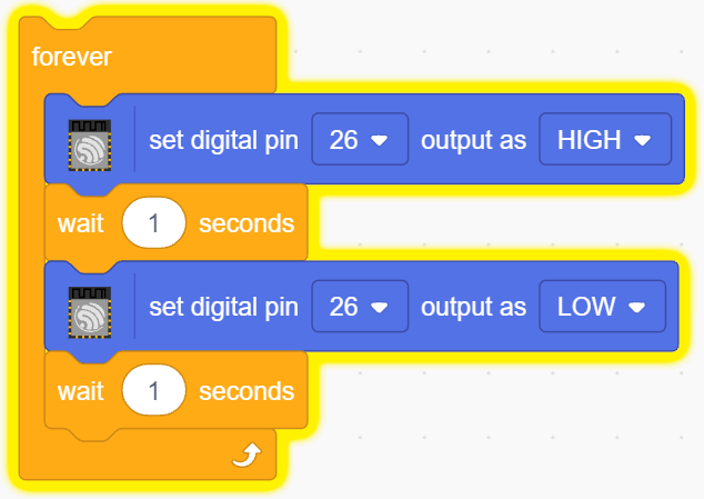

El LED está controlado por el pin digital 26 (solo 2 estados, ALTO o BAJO), así que arrastra el bloque [establecer el pin digital como] al área de script.
Dado que el estado predeterminado del LED es encendido, ahora establece el pin 23 en BAJO y haz clic en este bloque y verás que el LED se apaga.
  • [establecer el pin digital como]: Establece el pin digital a nivel (ALTO/BAJO).
../../_images/1_digital.png
Para ver el efecto de un LED parpadeando continuamente, necesitas usar los bloques [Esperar 1 segundos] y [siempre] en la paleta Control. Haz clic en estos bloques después de escribir, un halo amarillo significa que está ejecutándose.
  • [Esperar 1 segundos]: de la paleta Control, usado para establecer el intervalo de tiempo entre 2 bloques.
  • [siempre]: de la paleta Control, permite que el script siga ejecutándose a menos que se pause manualmente.
../../_images/1_more.png

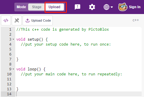

Después de seleccionar el modo de Subida, el escenario cambiará al área de código original.
../../_images/1_upload.png

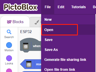

Puedes hacer clic en Archivo en la esquina superior derecha.
../../_images/0_open.png
Elige Abrir desde el Ordenador.
../../_images/0_dic.png
Luego ve a la ruta de esp32-starter-kit-main\scratch, y abre 1. Modo de Subida.sb3. Asegúrate de haber descargado el código requerido de github.

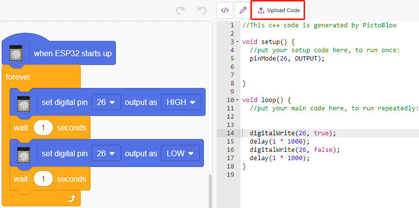

El LED es controlado por el pin digital 26 (solo 2 estados ALTO o BAJO), así que arrastra el bloque [establecer el pin digital como] al área de script.
Dado que el estado predeterminado del LED es encendido, ahora establece el pin 26 en BAJO y haz clic en este bloque y verás que el LED se apaga.
../../_images/1_upload_digital.png
En este punto verás que el código aparece en el lado derecho, si quieres editar este código, entonces puedes activar el modo Edición.
../../_images/1_upload1.png
  • [siempre]: de la paleta Control, permite que el script siga ejecutándose a menos que se apague la alimentación.
../../_images/1_upload_more.png
Finalmente, haz clic en el botón Subir Código.
