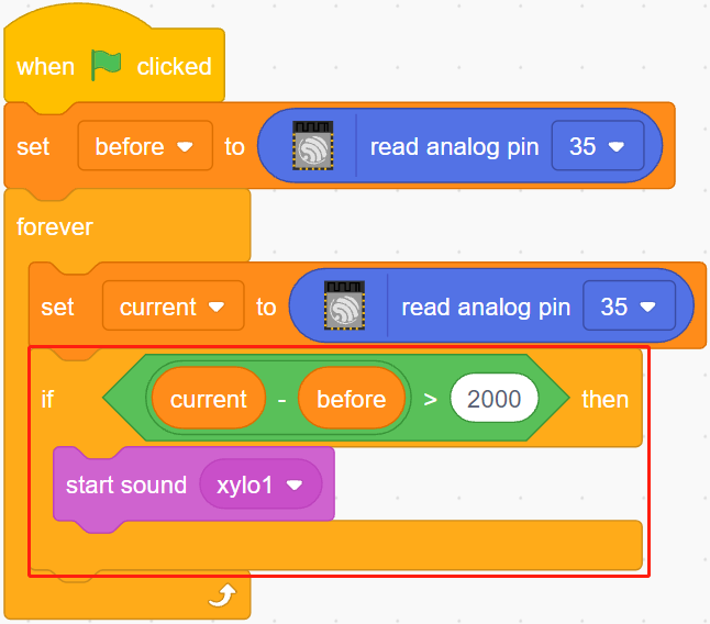

2. Lee el valor del pin35
Crea dos variables anterior y actual. Al hacer clic en la bandera verde, lee el valor del pin35 y almacénalo en la variable anterior como valor de referencia. En [siempre], lee nuevamente el valor del pin35, almacénalo en la variable actual.
../_images/10_reada0.png
3. Haz un sonido
Cuando el valor del pin35 actual es mayor que el anterior en 50, lo que representa que la intensidad de la luz actual es mayor que el umbral, entonces haz que el sprite emita un sonido.
../_images/10_sound.png

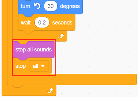

5. detener todo
Detiene la alarma después de que ha estado sonando por un tiempo.
