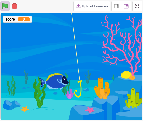

Aquí, jugamos a un juego de pesca con un botón.
Cuando el script está en ejecución, los peces nadan de izquierda a derecha en el escenario. Debes presionar el botón cuando el pez esté casi cerca del anzuelo (se recomienda presionarlo durante más tiempo) para atrapar al pez, y el número de peces capturados se registrará automáticamente.

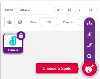

No hay un sprite Anzuelo en Pictoblox, podemos modificar el sprite Glow-J para que parezca un anzuelo.
  • Añade el sprite Glow-J a través de Elegir un Sprite.

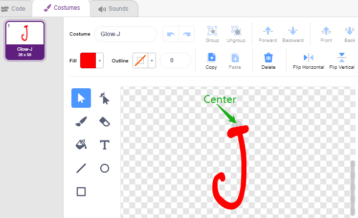

  • Ahora ve a la página de Disfraces del sprite Glow-J, selecciona el relleno Cyan en la pantalla y elimínalo. Luego cambia el color de J a rojo y también reduce su ancho. El punto más importante a tener en cuenta es que necesitas que la parte superior esté justo en el punto central.
../_images/18_hook1.png
  • Usa la Herramienta de Línea para dibujar una línea lo más larga posible desde el punto central hacia arriba (línea fuera del escenario). Ahora que el sprite está dibujado, establece el nombre del sprite a Anzuelo y muévelo a la posición correcta.

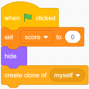

  • Crea una variable puntuación para almacenar el número de peces capturados, oculta este sprite y clónalo.

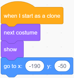

  • Muestra el clon del sprite pez, cambia su disfraz y finalmente establece la posición inicial.

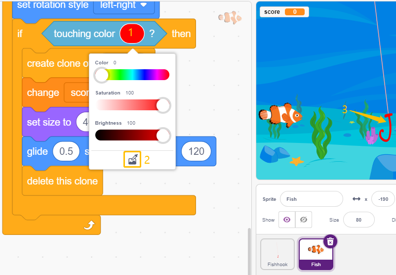

  • El sprite pez (del clon) no reaccionará cuando pase el sprite Anzuelo; cuando toque el sprite Anzuelo en estado de pesca (se vuelve rojo), será capturado, en este punto la puntuación (variable puntuación) +1, y también mostrará una animación de puntuación (se encoge un 40%, se mueve rápidamente a la posición del marcador y desaparece). Al mismo tiempo, se crea un nuevo pez (un nuevo clon del sprite pez) y el juego continúa.
Necesitas hacer clic en el área de color en el bloque [Tocar color] y luego seleccionar la herramienta cuentagotas para recoger el color rojo del sprite Anzuelo en el escenario. Si eliges un color arbitrariamente, este bloque [Tocar color] no funcionará.
