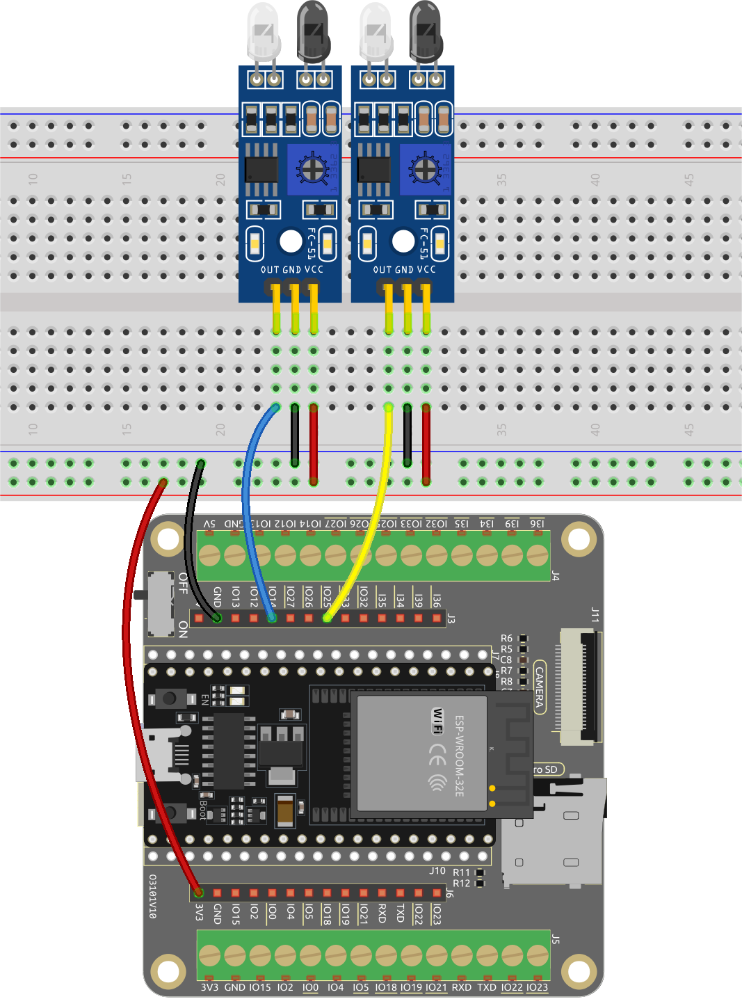

Construir el Circuito
El módulo de evitación de obstáculos es un sensor de proximidad infrarrojo ajustable en distancia cuya salida es normalmente alta y baja cuando se detecta un obstáculo.
Ahora construye el circuito según el diagrama a continuación.

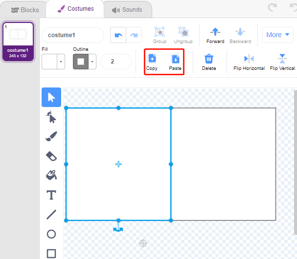

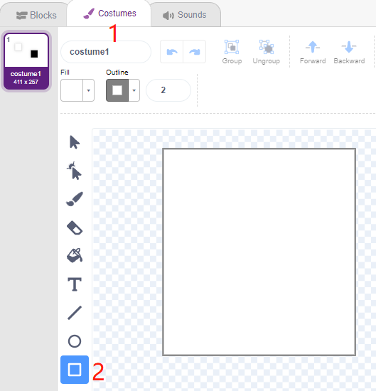

Ve a la página de Disfraces y usa la herramienta Rectángulo para dibujar un rectángulo.
../_images/21_tile2.png

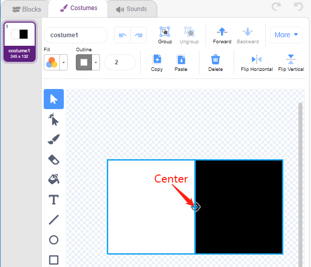

Selecciona el rectángulo y haz clic en Copiar -> Pegar para hacer un rectángulo idéntico, luego mueve los dos rectángulos a una posición alineada.
../_images/21_tile01.png
Selecciona uno de los rectángulos y elige un color de relleno negro.
../_images/21_tile02.png

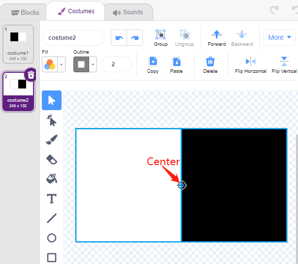

Ahora selecciona ambos rectángulos y muévelos de modo que sus puntos centrales coincidan con el centro del lienzo.
../_images/21_tile0.png
Duplica el disfraz1, alternando los colores de relleno de los dos rectángulos. Por ejemplo, el color de relleno del disfraz1 es blanco a la izquierda y negro a la derecha, y el color de relleno del disfraz2 es negro a la izquierda y blanco a la derecha.

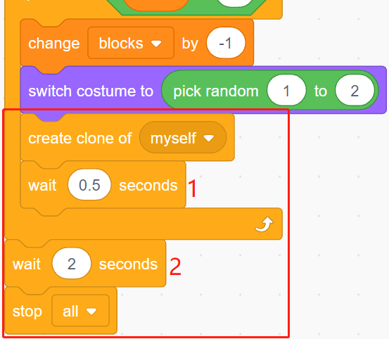

Crea clones del sprite Baldosa mientras la variable bloques esté disminuyendo, y detén el script cuando bloques sea 0. Aquí se utilizan dos bloques [esperar () segundos], el primero para limitar el intervalo entre los clones de Baldosa y el segundo es para permitir que la variable bloques disminuya a 0 sin detener el programa inmediatamente, dando al último sprite baldosa suficiente tiempo para moverse.
../_images/21_tile6.png

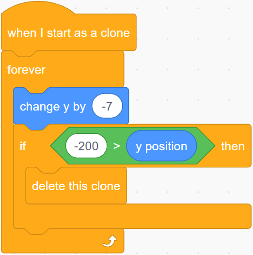

Ahora programa el clon del sprite Baldosa para que se mueva lentamente hacia abajo y lo elimine cuando llegue a la parte inferior del escenario. El cambio en la coordenada y afecta la velocidad de caída, cuanto mayor sea el valor, más rápida será la velocidad de caída.
../_images/21_tile7.png

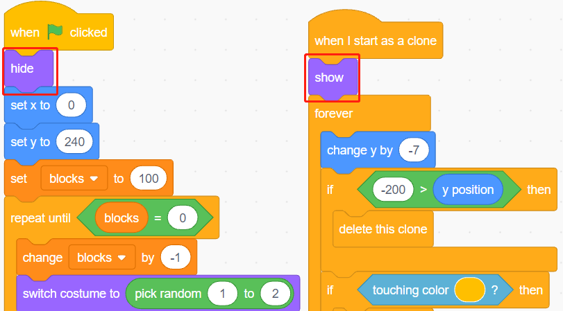

Oculta el cuerpo y muestra el clon.
../_images/21_tile8.png

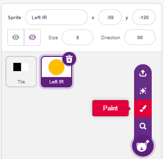

Una vez más, pasa el mouse sobre el icono de Añadir sprite y selecciona Pintar para crear un nuevo sprite llamado IR Izquierdo.
../_images/21_tile10.png

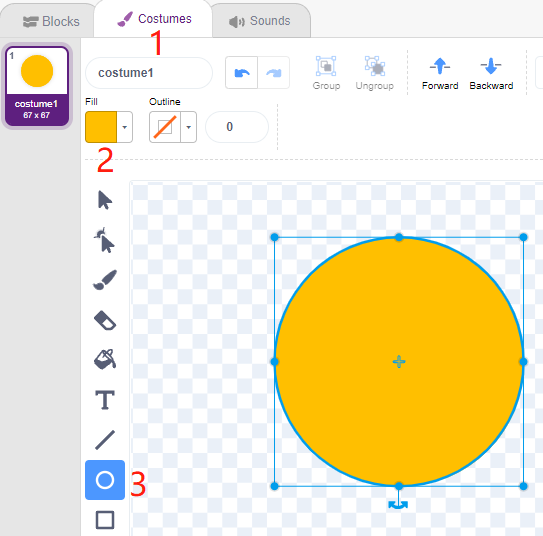

Ve a la página de Disfraces del sprite IR Izquierdo, selecciona el color de relleno (cualquier color fuera de negro y blanco) y dibuja un círculo.
../_images/21_tile11.png

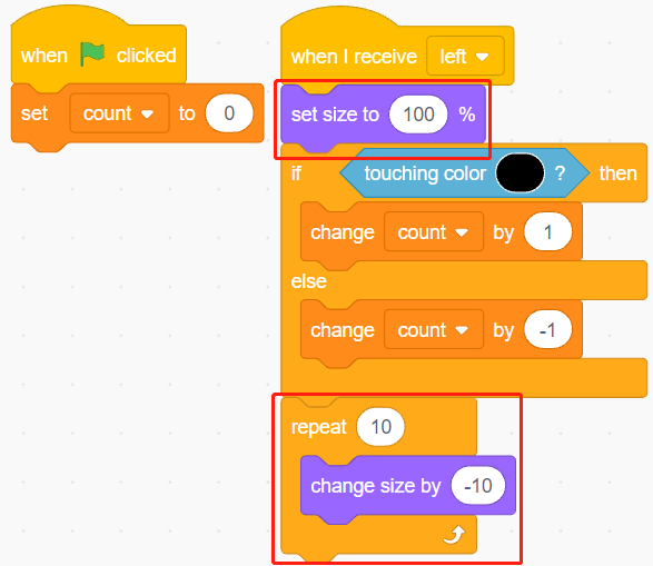

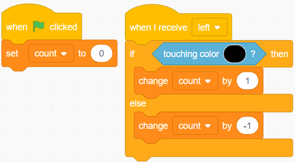

Ahora comienza a programar el sprite IR Izquierdo. Cuando se reciba el mensaje - izquierda (el módulo receptor IR de la izquierda detecta un obstáculo), entonces determina si se ha tocado el bloque negro del sprite Baldosa, y si es así, deja que la variable cuenta sume 1, de lo contrario, resta 1.
../_images/21_tile12.png

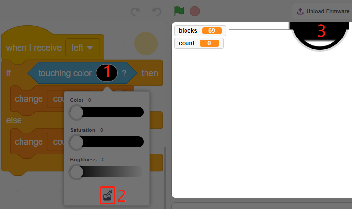

Necesitas hacer que el sprite Baldosa aparezca en el escenario, y luego absorber el color del bloque negro en el sprite Baldosa.
../_images/21_tile13.png
Ahora hagamos el efecto de detección (aumentar y disminuir) para IR Izquierdo.
../_images/21_tile14.png

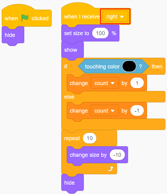

Luego cambia el mensaje recibido a - derecha.
../_images/21_tile17.png
