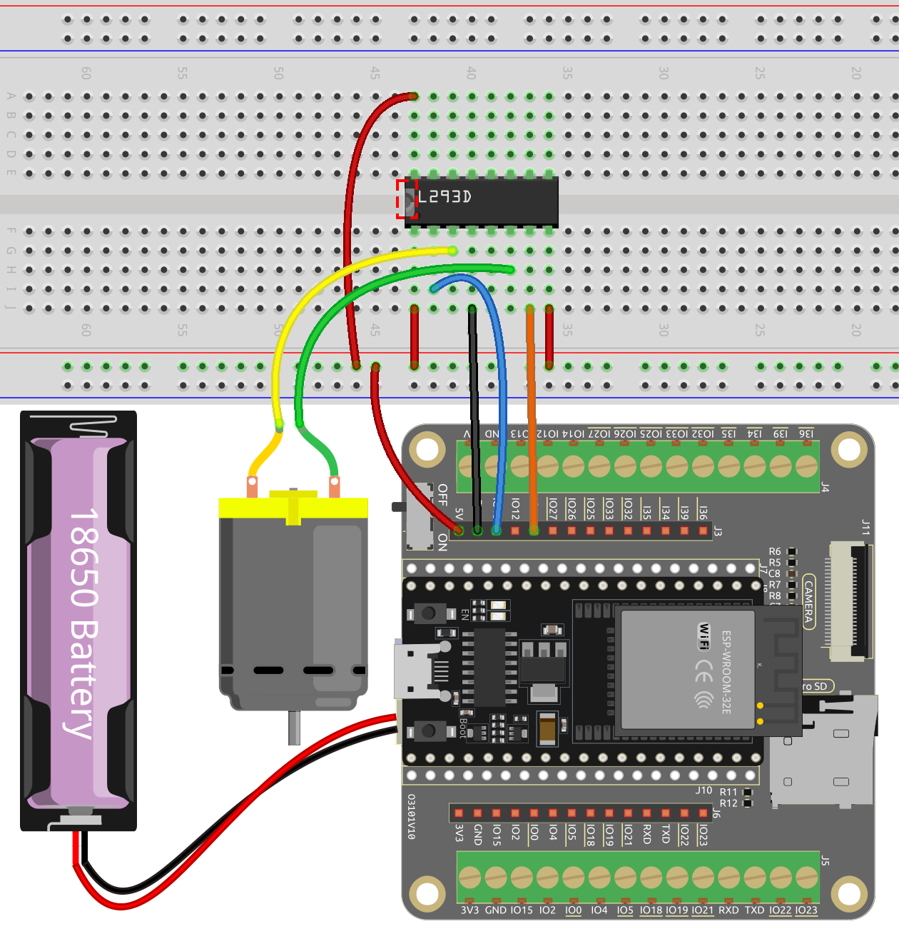

Construye el Circuito
../_images/10_rotaing_fan_bb.png

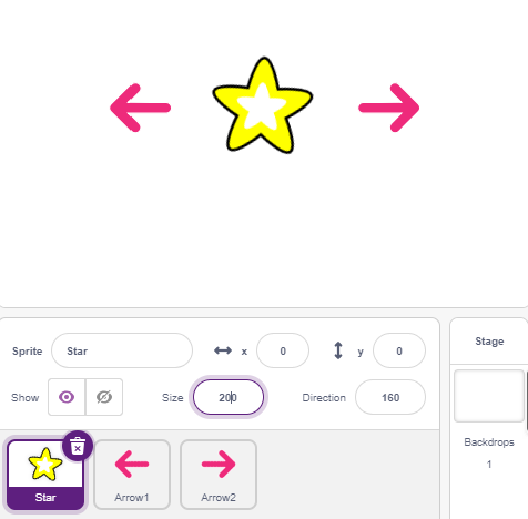

1. Añadir sprites
Elimina el sprite predeterminado, luego selecciona el sprite Estrella y el sprite Flecha1, y copia Flecha1 una vez.
../_images/13_star.png
En la opción Disfraces, cambia el sprite Flecha1 a un disfraz de dirección diferente.
../_images/13_star1.png
Ajusta el tamaño y la posición del sprite adecuadamente.
../_images/13_star2.png

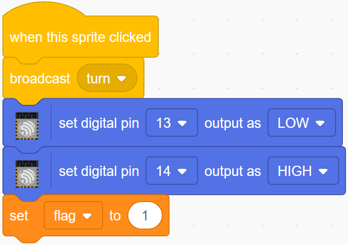

2. Sprite de flecha izquierda
Cuando se hace clic en este sprite, transmite un mensaje - girar, luego establece el pin digital12 en bajo y el pin14 en alto, y establece la variable flag en 1. Si haces clic en el sprite de flecha izquierda, encontrarás que el motor gira en sentido antihorario, si tu giro es en sentido horario, entonces intercambia las posiciones de pin12 y pin14.
Hay 2 puntos a tener en cuenta aquí.
  • [difundir]: de la paleta Eventos, se utiliza para transmitir un mensaje a los otros sprites, cuando los otros sprites reciben este mensaje, realizará un evento específico. Por ejemplo, aquí es girar, cuando el sprite estrella recibe este mensaje, ejecuta el script de rotación.
  • variable flag: La dirección de rotación del sprite estrella está determinada por el valor de flag. Por lo tanto, cuando crees la variable flag, necesitas hacer que se aplique a todos los sprites.
../_images/13_left.png

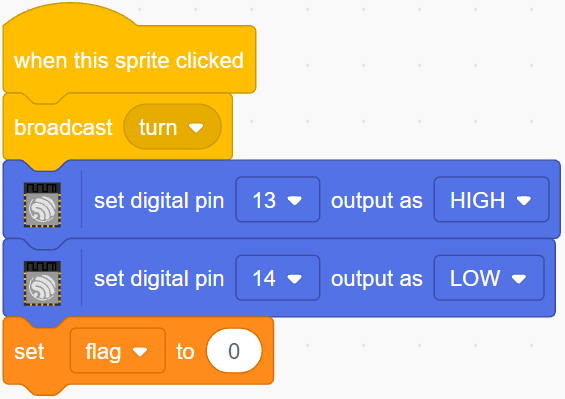

3. Sprite de flecha derecha
Cuando se hace clic en este sprite, transmite un mensaje girar, luego establece el pin digital12 en alto y el pin14 en bajo para hacer que el motor gire en sentido horario y establece la variable flag en 0.
../_images/13_right.png

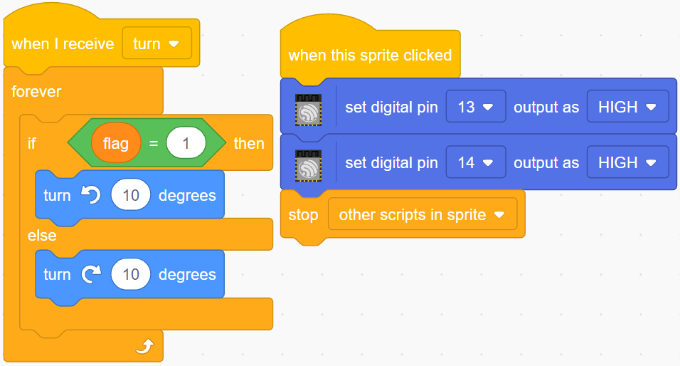

4. Sprite de estrella
Aquí se incluyen 2 eventos.
  • Cuando el sprite estrella recibe el mensaje transmitido girar, determina el valor de flag; si flag es 1, gira 10 grados a la izquierda, de lo contrario, se invierte. Dado que está en [SIEMPRE], seguirá girando.
  • Cuando se hace clic en este sprite, se establecen ambos pines del motor en alto para hacer que deje de girar y detener los otros scripts en este sprite.
../_images/13_broadcast.png
