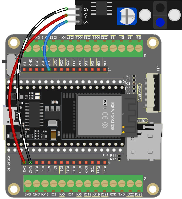

Este es un módulo digital de Seguimiento de Línea, cuando detecta una línea negra, emite 1; cuando detecta una línea blanca, emite un valor de 0. Además, puedes ajustar su distancia de detección a través del potenciómetro en el módulo.
Ahora construye el circuito según el diagrama a continuación.
../_images/20_protect_heart_bb.png

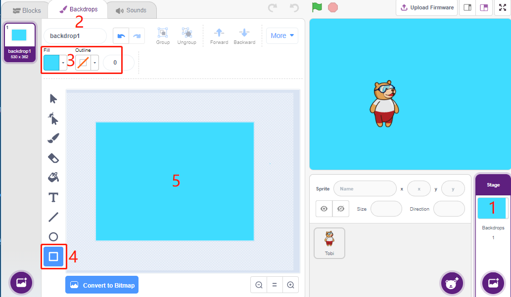

Dado que el sprite Flecha1 y Caja Cuadrada ambos tienen disfraces blancos, para que se puedan mostrar en el escenario, ahora llena el fondo con un color que puede ser cualquier color excepto negro, blanco y rojo.
  • Haz clic en Backdrop1 para ir a su página de Fondos.
  • Selecciona el color que quieras llenar.
  • Usa la herramienta Rectángulo para dibujar un rectángulo del mismo tamaño que el tablero de dibujo.

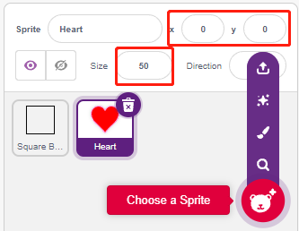

También añade un sprite Corazón, ajusta su posición a (0, 0) y reduce su tamaño para que parezca estar ubicado dentro de la Caja Cuadrada.

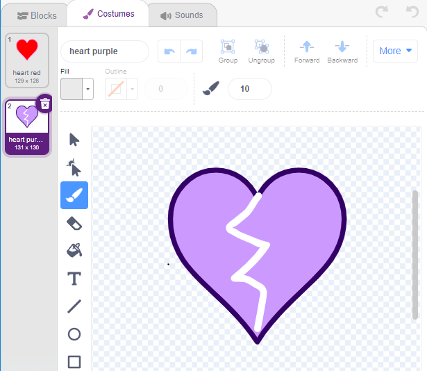

En la página de Disfraces, ajusta el disfraz morado del corazón para que parezca estar roto.

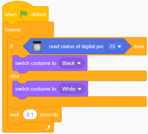

  • Así que cuando el valor del pin digital 2 (módulo de Seguimiento de Línea) es 1 (línea negra detectada), entonces cambia el disfraz a Negro.
  • De lo contrario, cambia el disfraz a Blanco.

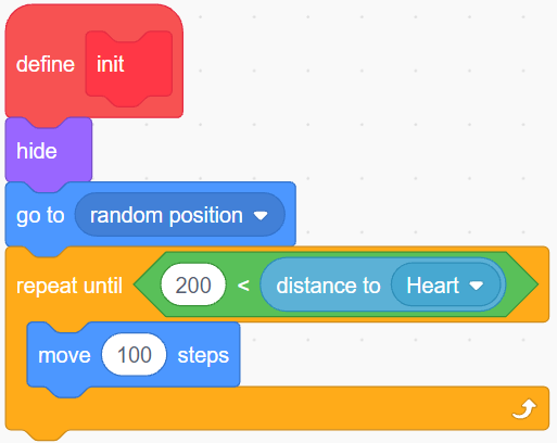

Crea un bloque [init] para inicializar la posición, orientación y color del sprite Flecha1.
Aparece en una ubicación aleatoria, y si la distancia entre él y el sprite Corazón es menor de 200, se mueve hacia afuera hasta que la distancia sea mayor de 200.
../_images/22_heart11.png

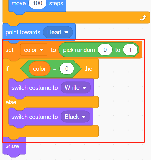

Configura su dirección para enfrentar al sprite Corazón.
../_images/22_heart12.png
Haz que su color alterne aleatoriamente entre negro/blanco.
  • Variable color es 0, cambia el disfraz a Blanco.
  • Variable color es 1, cambia el disfraz a Negro.
../_images/22_heart14.png

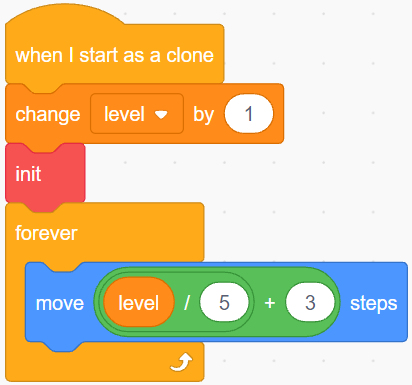

Ahora deja que comience a moverse, se moverá más rápido a medida que aumenta el valor de la variable nivel.
../_images/22_heart13.png
