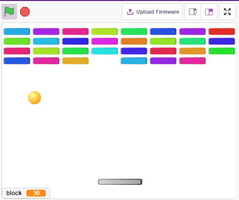

Aquí utilizamos el potenciómetro para jugar a un clon del juego Breakout.
Después de hacer clic en la bandera verde, necesitarás usar el potenciómetro para controlar la paleta en el escenario y atrapar la bola para que pueda subir y golpear los ladrillos. Si desaparecen todos los ladrillos, ganas el juego; si no atrapas la bola, pierdes.

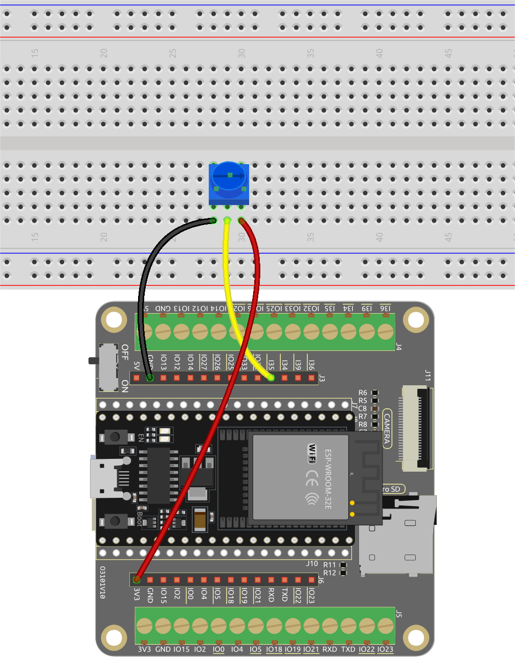

Construir el Circuito
El potenciómetro es un elemento resistivo con 3 terminales, los 2 pines laterales están conectados a 5V y GND, y el pin central está conectado al pin35. Después de la conversión por el convertidor ADC de la placa esp32, el rango de valores es de 0-4095.

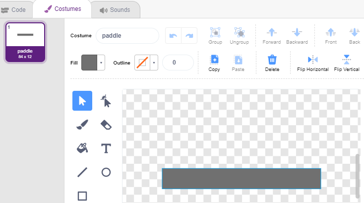

  • Ve a la página de Disfraces, elimina el contorno y cambia su color a gris oscuro.

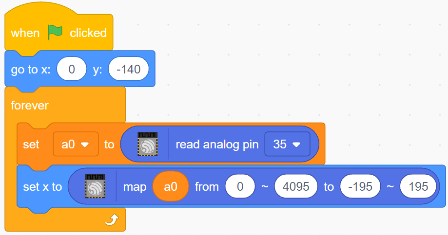

  • Ahora programa el sprite Paleta para establecer su posición inicial a (0, -140) cuando se haga clic en la bandera verde, y lee el valor del pin35 (potenciómetro) en la variable a0. Dado que el sprite Paleta se mueve de izquierda a derecha en el escenario en las coordenadas x de -195 a 195, necesitas usar el bloque [map] para mapear el rango de la variable a0 de 0~4095 a -195~195.
    ../_images/17_padd2.png

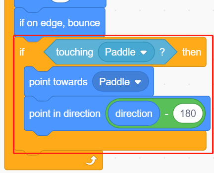

  • Cuando el sprite Bola toca el sprite Paleta, realiza un reflejo. La forma fácil de hacer esto es dejar que el ángulo se invierta directamente, pero entonces encontrarás que la trayectoria de la bola es completamente fija, lo cual es demasiado aburrido. Por lo tanto, usamos el centro de los dos sprites para calcular y hacer que la bola rebote en la dirección opuesta al centro del baffle.
    ../_images/17_ball4.png ../_images/17_ball6.png

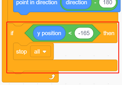

  • Cuando el sprite Bola cae al borde del escenario, el script deja de ejecutarse y el juego termina.

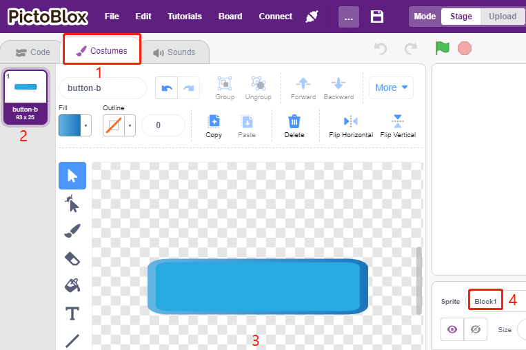

El sprite Bloque1 no está disponible en la biblioteca PictoBlox, necesitas dibujarlo tú mismo o modificarlo con un sprite existente. Aquí vamos a modificarlo con el sprite Botón3.
  • Después de añadir el sprite Botón3, ve a la página de Disfraces. Ahora elimina primero botón-a, luego reduce tanto el ancho como el alto de botón-b, y cambia el nombre del sprite a Bloque1, como se muestra en la siguiente imagen.
    • Para el ancho de Bloque1, puedes simularlo en la pantalla para ver si puedes colocar 8 en fila, si no, entonces reduce el ancho apropiadamente.
    • En el proceso de reducir el sprite Bloque1, necesitas mantener el punto central en el medio del sprite.
    ../_images/17_bri2.png

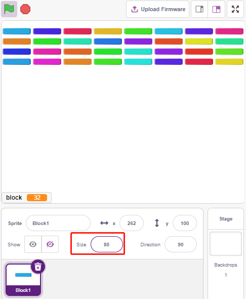

  • Ahora crea primero 2 variables, bloque para almacenar el número de bloques y fila para almacenar el número de filas.
    ../_images/17_bri3.png
  • Necesitamos hacer un clon del sprite Bloque1 para que se muestre de izquierda a derecha, de arriba abajo, uno por uno, en total 4x8, con colores aleatorios.
    ../_images/17_bri4.png
  • Después de escribir el script, haz clic en la bandera verde y observa la presentación en el escenario, si es demasiado compacta o pequeña, puedes cambiar el tamaño.
    ../_images/17_bri5.png

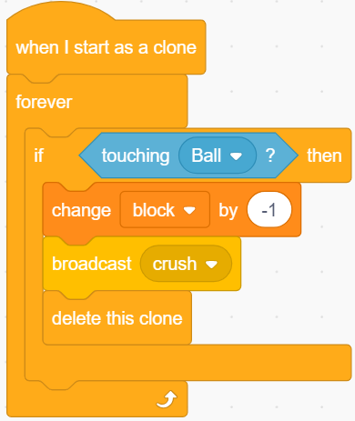

  • Ahora escribe el evento desencadenante. Si el clon del sprite Bloque1 toca el sprite Bola, elimina el clon y emite el mensaje crush.
    ../_images/17_bri6.png

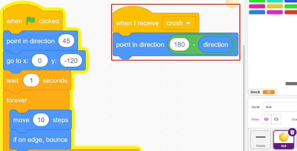

  • Vuelve al sprite Bola, cuando se recibe la emisión crush (el sprite Bola toca el clon del sprite Bloque1), la Bola es expulsada en la dirección opuesta.
    ../_images/17_ball7.png
