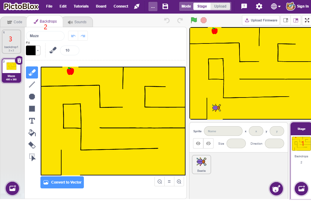

2. Dibujar un fondo
Ahora es el momento de dibujar simplemente un fondo con el personaje WIN! apareciendo en él.
Primero haz clic en la miniatura del fondo para ir a la página Fondos y haz clic en el fondo en blanco backdrop1.
../_images/14_paint_back.png
Ahora comienza a dibujar, puedes referirte a la imagen de abajo para dibujar, o también puedes crear tu propio fondo, siempre y cuando la expresión transmita victoria.

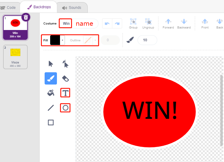

  • Utilizando la herramienta Círculo, dibuja una elipse con el color establecido en rojo y sin contorno.
  • Luego, con la herramienta Texto, escribe el carácter "¡GANASTE!", establece el color del carácter en negro y ajusta el tamaño y la posición del carácter.
  • Nombra el fondo como Ganar.

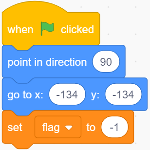

  • Al hacer clic en la bandera verde, establece el ángulo del Escarabajo a 90, y la posición a (-134, -134), o reemplázalo con el valor de coordenadas de tu propia posición colocada. Crea la variable bandera y establece el valor inicial en -1.

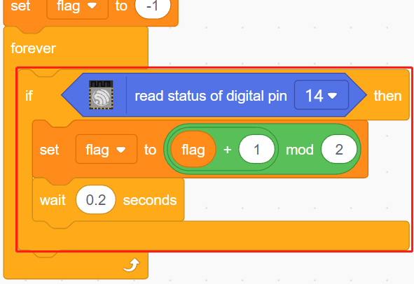

A continuación, en el bloque [siempre], se utilizan cuatro bloques [si] para determinar varios escenarios posibles.
  • Si el botón es 1 (presionado), usa el bloque [mod] para alternar el valor de la variable bandera entre 0 y 1 (alternando entre 0 para esta presión y 1 para la próxima presión).

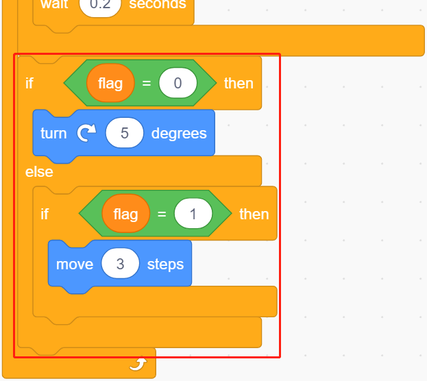

  • Si bandera=0 (esta presión de botón), permite que el sprite Escarabajo gire en sentido horario. Luego determina si bandera es igual a 1 (botón presionado de nuevo), el sprite Escarabajo se mueve hacia adelante. De lo contrario, sigue girando en sentido horario.

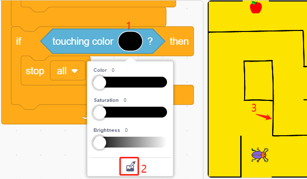

  • Si el sprite Escarabajo toca el negro (la línea negra en el fondo Laberinto), el juego termina y el guion deja de ejecutarse.
Necesitas hacer clic en el área de color en el bloque [Tocar color], y luego seleccionar la herramienta cuentagotas para recoger el color de la línea negra en el escenario. Si eliges un negro arbitrariamente, este bloque [Tocar color] no funcionará.
