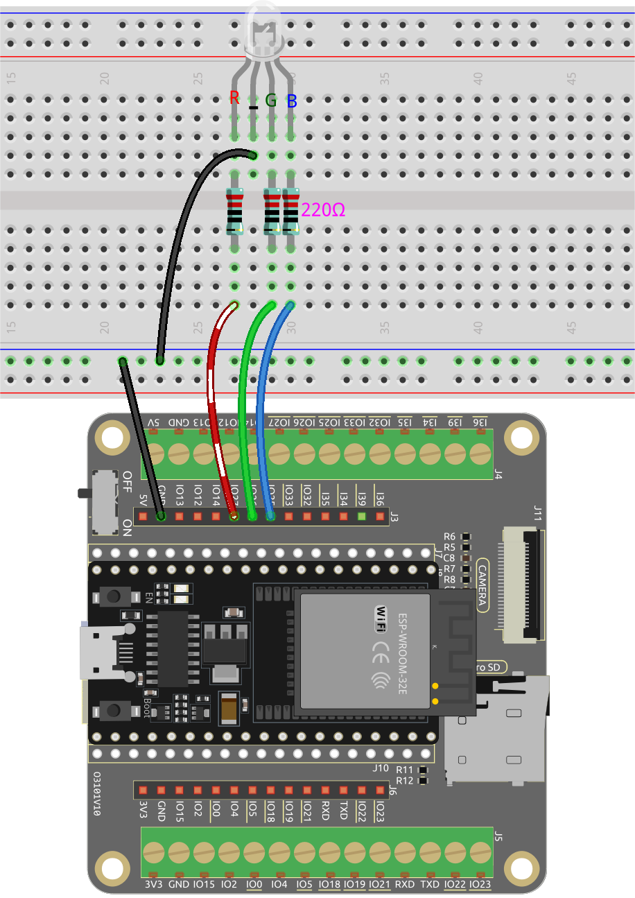

Construir el circuito
Un LED RGB empaqueta tres LEDs de rojo, verde y azul en una cáscara de plástico transparente o semitransparente. Puede mostrar varios colores cambiando el voltaje de entrada de los tres pines y superponiéndolos, lo que, según las estadísticas, puede crear 16,777,216 colores diferentes.
../_images/4_rgb.png ../_images/3_color_ball_bb.png

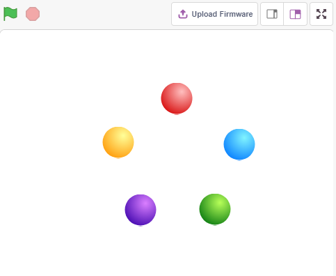

1. Seleccionar sprite
Elimina el sprite predeterminado, luego elige el sprite Bola.
../_images/4_ball.png
Y duplícalo 5 veces.
../_images/4_duplicate_ball.png
Elige diferentes disfraces para estos 5 sprites Bola y muévelos a las posiciones correspondientes.
El color del disfraz del sprite Bola3 necesita ser cambiado manualmente a rojo.

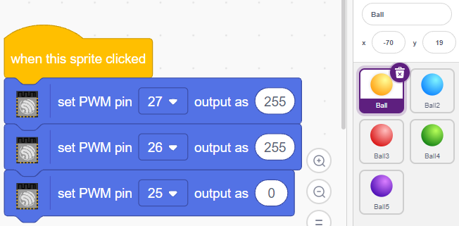

Entonces, el código para hacer que el LED RGB se ilumine de amarillo es el siguiente.
../_images/4_yellow.png
Cuando se hace clic en el sprite Bola (bola amarilla), configuramos el pin 27 en alto (LED rojo encendido), el pin 26 en alto (LED verde encendido) y el pin 25 en bajo (LED azul apagado) para que el LED RGB se ilumine de amarillo.
Puedes escribir códigos para otros sprites de la misma manera para hacer que los LED RGB se iluminen en los colores correspondientes.

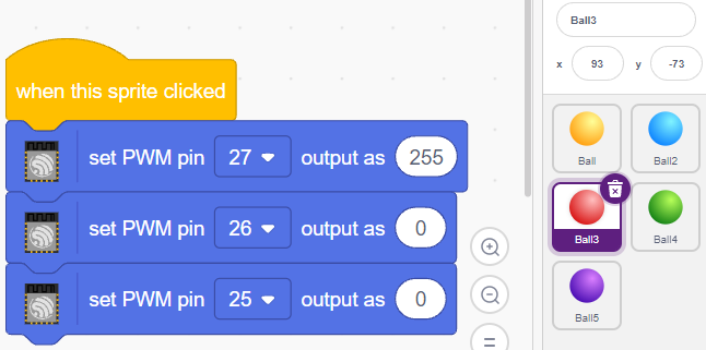

4. Sprite Bola3 (rojo)
../_images/4_red.png

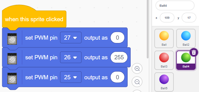

5. Sprite Bola4 (verde)
../_images/4_green.png

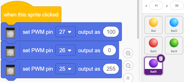

6. Sprite Bola5 (morado)
../_images/4_purple.png
