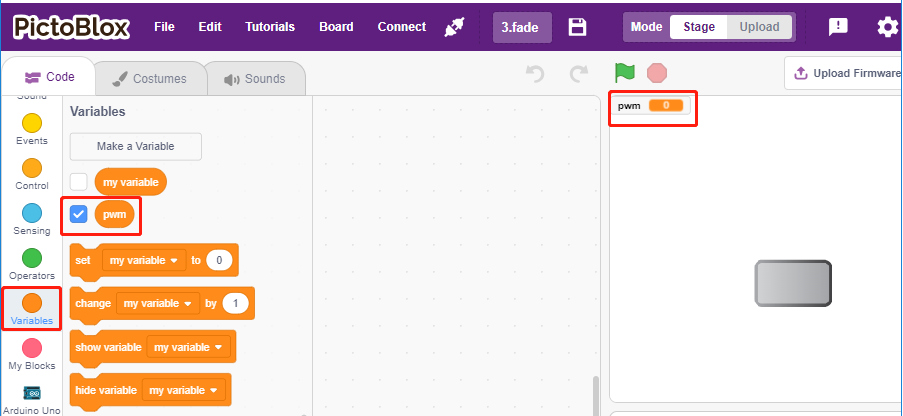

2. Crear una variable.
Crea una variable llamada pwm para almacenar el valor del cambio de pwm.
Haz clic en la paleta Variables y selecciona Crear una Variable.
../_images/3_ap_va.png
Introduce el nombre de la variable, puede ser cualquier nombre, pero se recomienda describir su función. El tipo de dato es número y Para todos los sprites.
../_images/3_ap_pwm.png
Una vez creada, verás pwm dentro de la paleta Variables y en estado marcado, lo que significa que esta variable aparecerá en el escenario. Puedes intentar desmarcarla para ver si pwm sigue presente en el escenario.

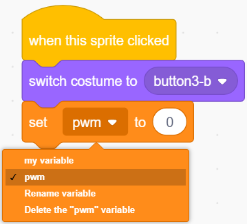

Cuando se hace clic en el sprite button3, cambia el disfraz a button-b (estado de clic), y establece el valor inicial de la variable pwm en 0.
  • [establecer pwm a 0]: de la paleta Variables, usado para establecer el valor de la variable.

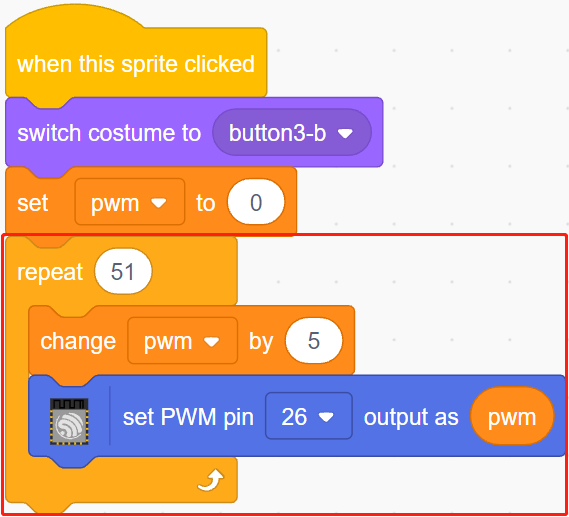

4. Hacer que el LED brille más y más
Dado que el rango de pwm es 255, mediante el bloque [repetir], la variable pwm se incrementa en 5 hasta alcanzar 255, y luego se introduce en el bloque [establecer pin PWM], de modo que se puede observar cómo el LED se ilumina lentamente.
  • [incrementar pwm en 5]: desde la paleta Variables, permite que la variable cambie un número específico cada vez. Puede ser un número positivo o negativo, siendo positivo el incremento en cada ocasión, y negativo la disminución, por ejemplo, aquí la variable pwm se incrementa en 5 en cada ocasión.
  • [establecer pin PWM]: desde la paleta ESP32, se utiliza para definir el valor de salida del pin pwm.
../_images/3_ap_1.png

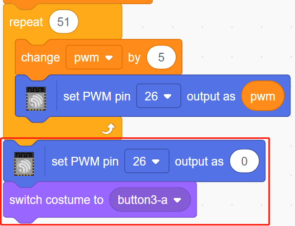

Finalmente, cambia el disfraz del botón3 de nuevo a botón-a y haz que el valor del pin PWM sea 0, para que el LED se ilumine lentamente y luego se apague de nuevo.
