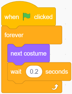

  • Cuando se hace clic en la bandera verde, cambia el disfraz cada 0.2s para que siempre esté en vuelo.

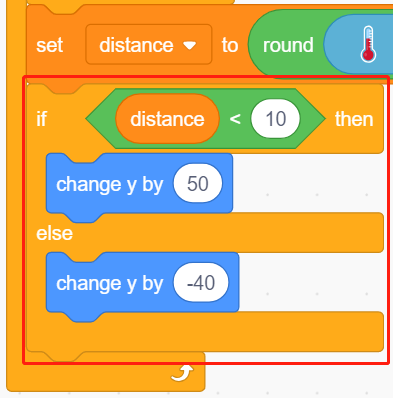

  • Si la distancia de detección ultrasónica es menor a 10cm, deja que la coordenada y aumente en 50, el sprite Loro volará hacia arriba. De lo contrario, el valor de la coordenada y disminuye en 40, Loro caerá.

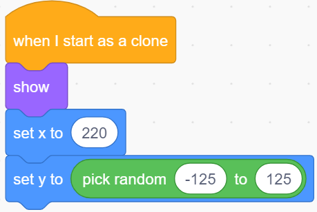

  • Cuando Paddle se presenta como un clon, su posición es 220 (el más a la derecha) para la coordenada x y su coordenada y en (-125 a 125) aleatorio (altura aleatoria).

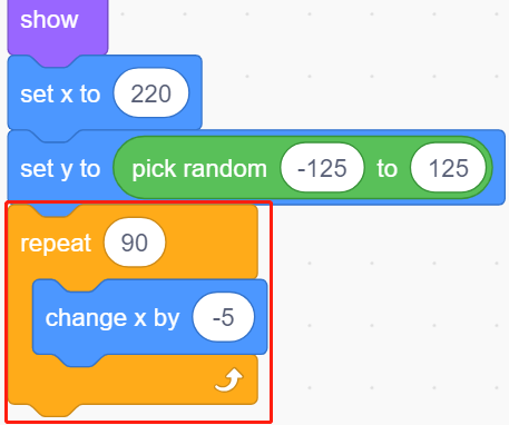

  • Utiliza el bloque [repetir] para hacer que el valor de su coordenada x disminuya lentamente, para que puedas ver el clon del sprite Paddle moviéndose lentamente de la derecha hacia la izquierda hasta que desaparezca.
