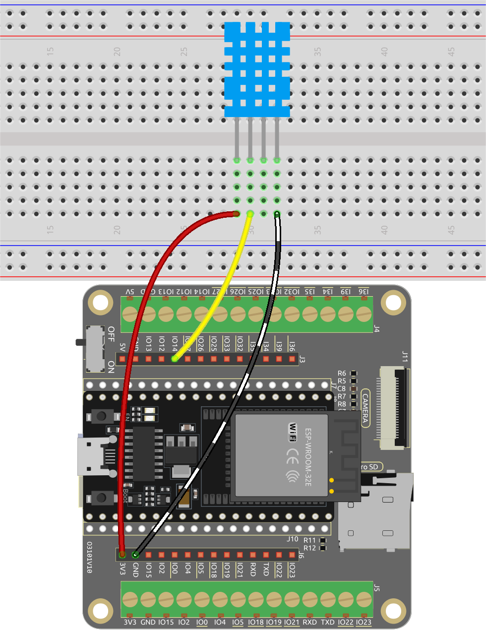

El sensor digital de temperatura y humedad DHT11 es un sensor compuesto que contiene una salida de señal digital calibrada de temperatura y humedad.
Ahora construye el circuito según el siguiente diagrama.

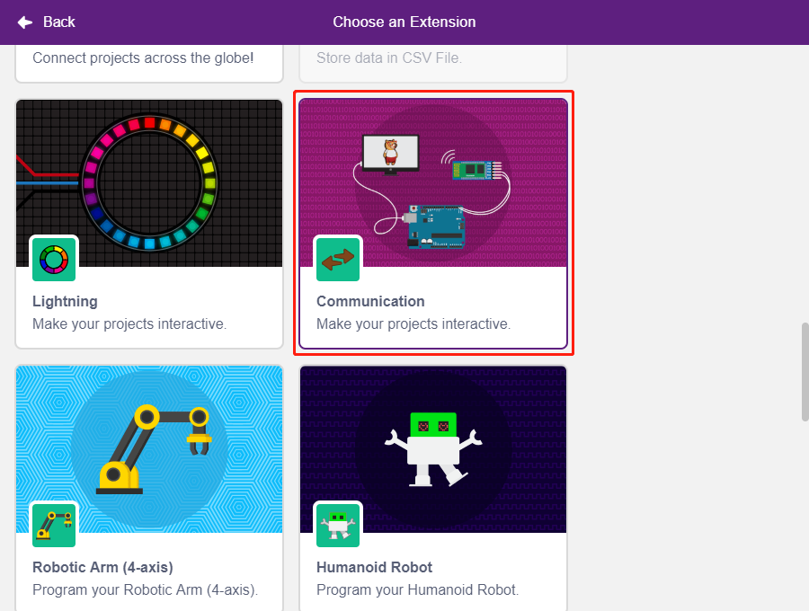

Cambia a Modo de Subida, haz clic en el botón Añadir Extensión en la esquina inferior izquierda, luego selecciona Comunicación para añadirla, y aparecerá al final del área de la paleta.

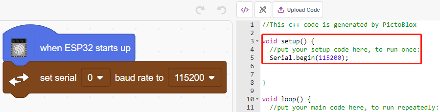

En Modo de Subida, inicia el ESP32 y luego establece la tasa de baudios del puerto serie.
  • [cuando ESP32 se inicia]: En Modo de Subida, inicia el ESP32.
  • [establecer tasa de baudios del serial a]: Desde la paleta Comunicaciones, se utiliza para establecer la tasa de baudios del puerto serie 0, el predeterminado es 115200. Si estás usando Mega2560, entonces puedes elegir establecer la tasa de baudios en el puerto serie 0~2.
