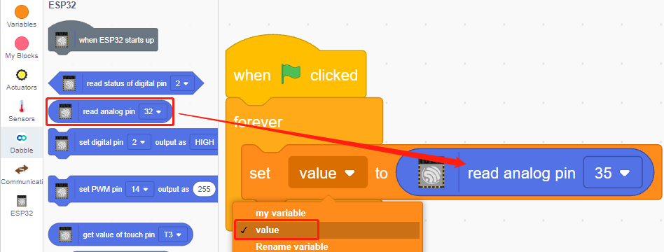

3. Leer el valor del pin35
Almacena el valor leído del pin35 en la variable valor.
  • [establecer mi variable a 0]: Establece el valor de la variable.
  • [leer pin analógico ()]: Lee el valor de los pines en el rango de 0-4095.
../_images/6_read_a0.png

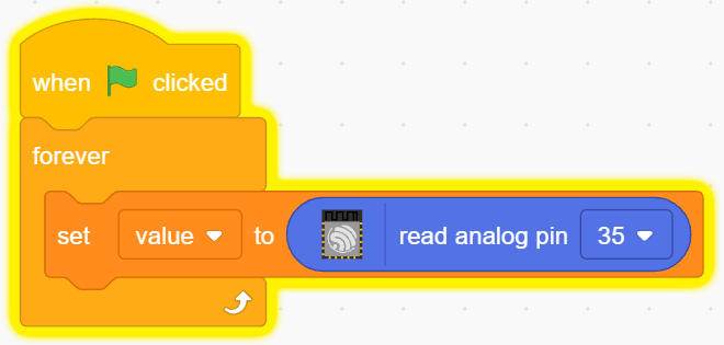

Para poder leer de manera continua, necesitas usar el bloque [siempre]. Haz clic en este script para ejecutarlo, gira el potenciómetro en ambas direcciones y verás que el rango de valores es 0-1023.
../_images/6_1023.png

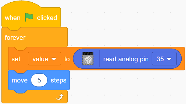

4. Mover el sprite
Usa el bloque [mover pasos] para mover el sprite, ejecuta el script y verás que el sprite se mueve del medio hacia la derecha.
../_images/6_move.png
