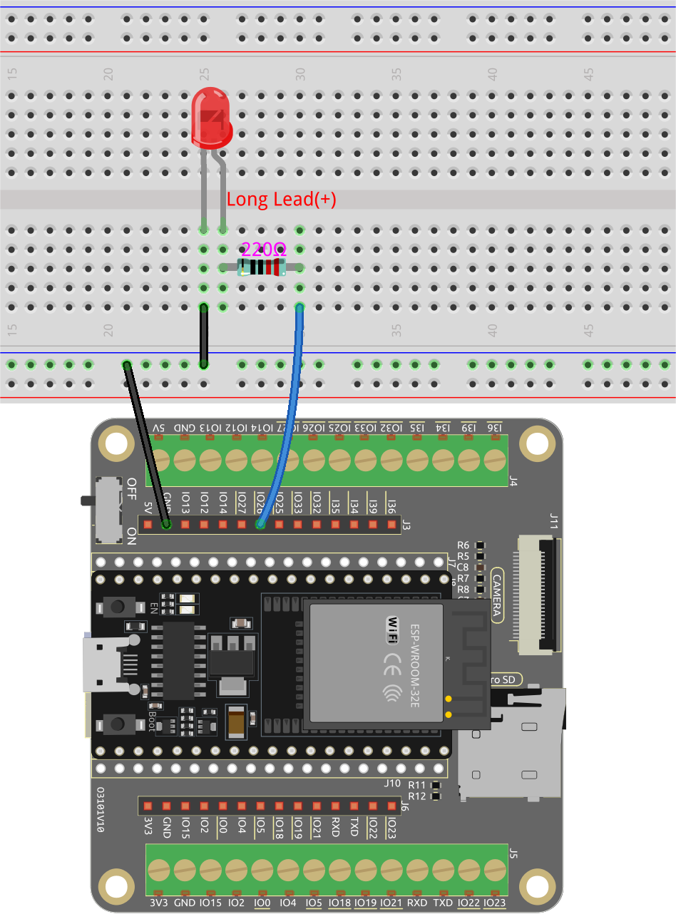

Construir el Circuito
Sigue el diagrama a continuación para construir el circuito en la protoboard.
Dado que el ánodo del LED (el pin más largo) está conectado al pin 26 a través de una resistencia de 220Ω, y el cátodo del LED está conectado a GND, puedes encender el LED dando un nivel alto al pin 9.

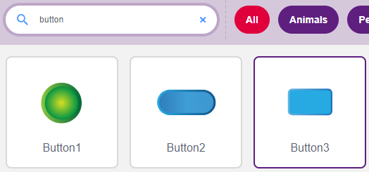

1. Seleccionar el sprite Button3
Elimina el sprite de Tobi existente utilizando el botón Eliminar en la esquina superior derecha, y selecciona un sprite de nuevo.
../_images/2_tobi.png
Aquí, seleccionamos el sprite Button3.

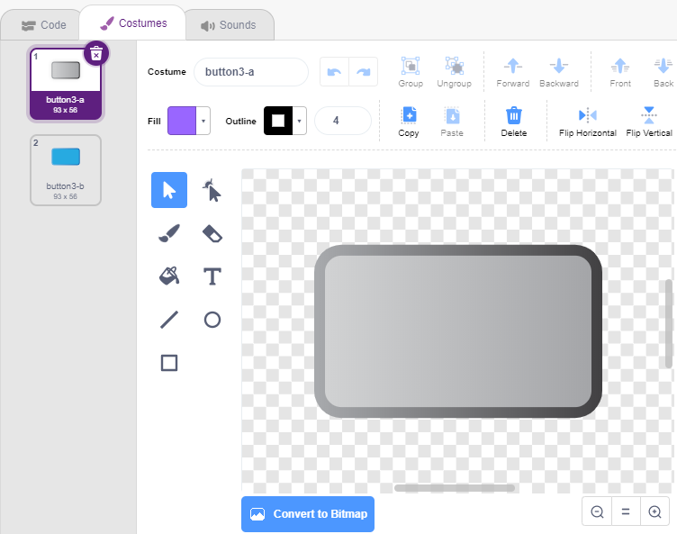

Haz clic en Disfraces en la esquina superior derecha y verás que el sprite Button3 tiene 2 disfraces, establecemos button3-a como liberado y button3-b como presionado.
