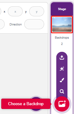

Añade un fondo Paseo Marítimo a través del botón Elegir un fondo, o cualquier otro fondo que te guste.
../_images/13_balloon2.png

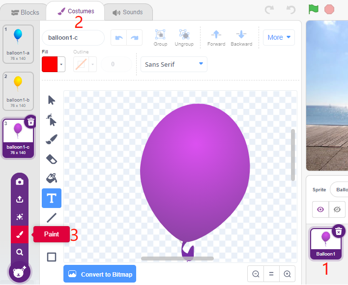

Ve a la página Disfraces del sprite Globo1, haz clic en el botón Elegir un Disfraz en la esquina inferior izquierda, y selecciona Pintar para abrir un Disfraz en blanco.
../_images/13_balloon7.png

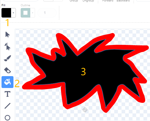

Selecciona nuevamente un color, haz clic en la herramienta Rellenar y mueve el ratón dentro del patrón para llenarlo de color.
../_images/13_balloon4.png

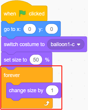

Luego, permite que el sprite Globo se haga lentamente más grande.
../_images/13_balloon8.png

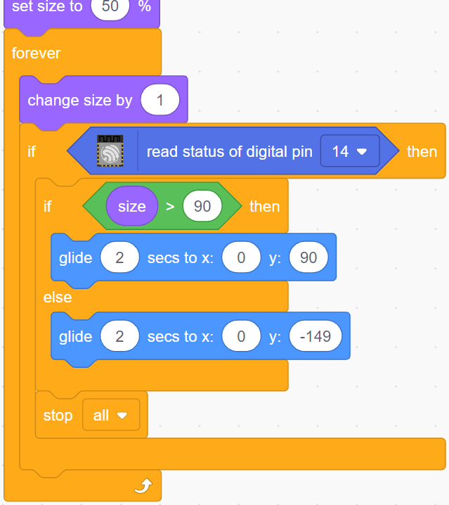

Cuando se presiona el botón (el valor es 1), el tamaño del sprite Globo1 deja de aumentar.
  • Cuando el tamaño es menor a 90, caerá (la coordenada y disminuye).
  • Cuando el tamaño es mayor a 90 y menor a 120, volará hacia el cielo (la coordenada y aumenta).

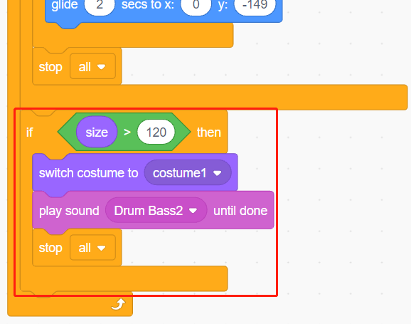

Si el botón no ha sido presionado, el globo se hace lentamente más grande y cuando el tamaño es mayor a 120, explotará (cambia al disfraz de efecto de explosión).
../_images/13_balloon10.png
