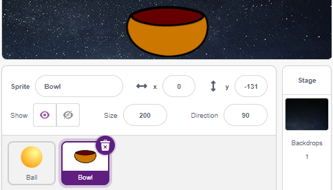

Mueve el sprite Tazón al centro inferior del escenario y aumenta su tamaño.
../_images/18_ball3.png

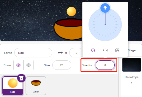

Como necesitamos moverlo hacia arriba, establece la dirección del sprite Bola a 0.
../_images/18_ball4.png

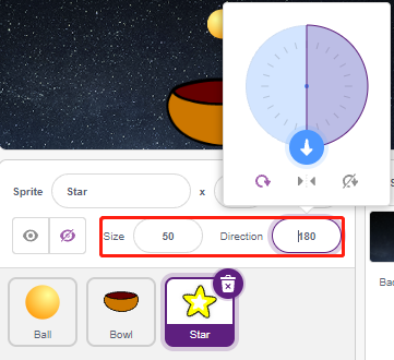

Establece el tamaño y la dirección del sprite Estrella a 180 porque necesitamos que caiga, o puedes cambiarlo a otro ángulo.
../_images/18_ball12.png

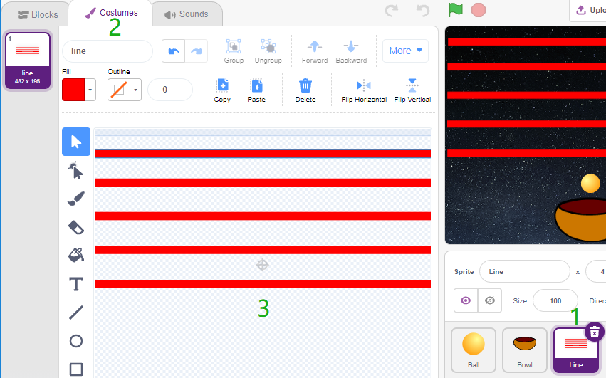

2. Dibujar un sprite de Línea
Añade un sprite de Línea.
../_images/18_ball7.png
Ve a la página Disfraces del sprite Línea, reduce ligeramente el ancho de la línea roja en el lienzo, luego cópiala 5 veces y alinea las líneas.

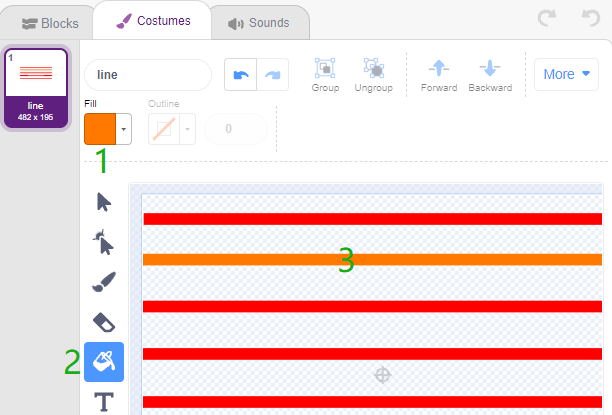

Ahora rellena las líneas con diferentes colores. Primero elige un color que te guste, luego haz clic en la herramienta Rellenar y mueve el ratón sobre la línea para llenarla de color.
../_images/18_ball9.png
Sigue el mismo método para cambiar el color de las otras líneas.
../_images/18_ball10.png

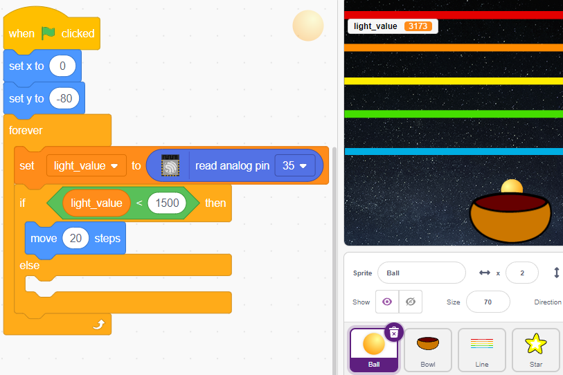

Establece la posición inicial del sprite Bola, luego cuando el valor de luz sea menor a 1500 (puede ser cualquier otro valor, dependiendo de tu ambiente actual.), deja que la Bola se mueva hacia arriba.
Puedes hacer que la variable valor_luz se muestre en el escenario para observar el cambio de intensidad de luz en cualquier momento.
../_images/18_ball5.png

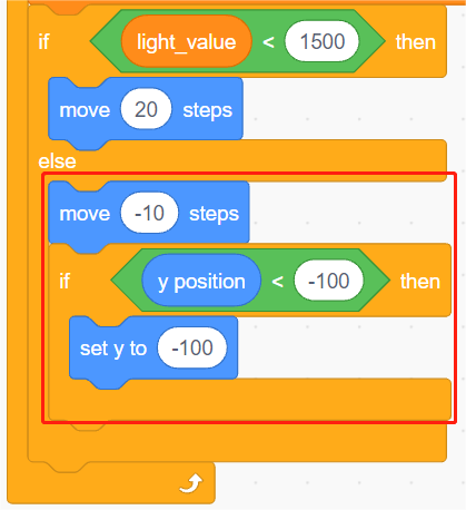

De lo contrario, el sprite Bola caerá y limitará su coordenada Y a un mínimo de -100. Esto se puede modificar para que parezca que está cayendo sobre el sprite Tazón.
../_images/18_ball6.png

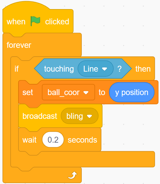

Cuando el sprite Línea sea golpeado, la coordenada Y actual se guarda en la variable coord_bola y se difunde el mensaje Bling.
../_images/18_ball11.png

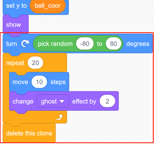

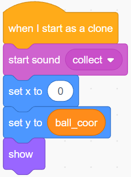

Cuando el sprite Estrella aparece como un clon, reproduce el efecto de sonido y establece sus coordenadas para que estén sincronizadas con el sprite Bola.
../_images/18_ball14.png
Crea el efecto de aparición del sprite Estrella y ajústalo según sea necesario.
