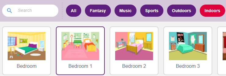

1. Añadir un fondo
Haz clic en el botón Elegir un fondo en la esquina inferior derecha.
../_images/7_backdrop.png
Elige Dormitorio 1.
../_images/7_bedroom2.png

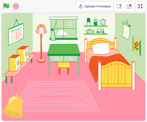

Elimina el sprite predeterminado, haz clic en el botón Elegir un Sprite en la esquina inferior derecha del área de sprites, ingresa campana en la caja de búsqueda y luego haz clic para añadirla.
../_images/7_sprite.png
Luego selecciona el sprite campana en el escenario y muévelo a la posición correcta.
../_images/7_doorbell.png

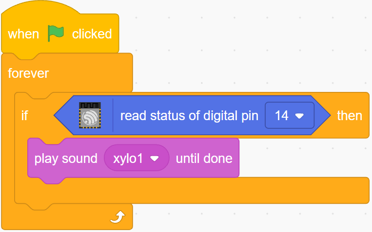

3. Presionar el botón y la campana hace un sonido
Usa [si entonces] para hacer una declaración condicional que cuando el valor del pin14 leído sea igual a 1 (el botón está presionado), se reproducirá el sonido xylo1.
  • [leer estado de pin digital]: Este bloque es de la paleta ESP32 y se usa para leer el valor de un pin digital, el resultado es 0 o 1.
  • [si entonces]: Este bloque es un bloque de control y de la paleta Control. Si su condición booleana es verdadera, los bloques que contiene se ejecutarán, y luego el script involucrado continuará. Si la condición es falsa, los scripts dentro del bloque serán ignorados. La condición solo se verifica una vez; si la condición se vuelve falsa mientras el script dentro del bloque se está ejecutando, seguirá ejecutándose hasta que haya terminado.
  • [reproducir sonido hasta que termine]: Este bloque es de la paleta de Sonido, usado para reproducir sonidos específicos.
../_images/7_bell.png
