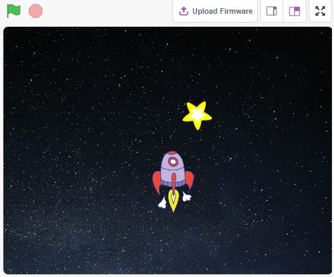

Una vez que se ejecuta el script, las estrellas aparecerán aleatoriamente en el escenario, necesitas usar el Joystick para controlar la Nave Espacial y evitar las estrellas, si las tocas, el juego terminará.

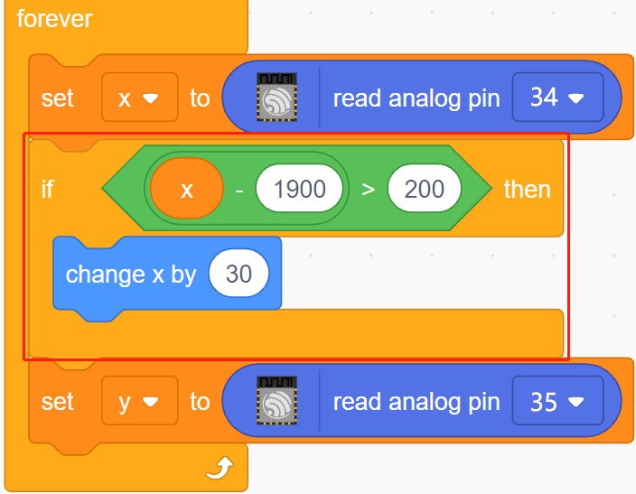

  • El valor de pin33 está en el rango 0-4095 (el medio es aproximadamente 1800). Usa x-1800>200 para determinar si el Joystick se está moviendo hacia la derecha, y si es así, hacer que la coordenada x del sprite +30 (para mover el sprite hacia la derecha).
../_images/16_roc3.png

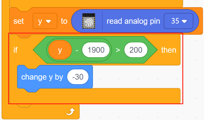

  • Dado que la coordenada y del Joystick es de arriba (0) a abajo (4095), y la coordenada y del sprite es de abajo hacia arriba. Entonces, para mover el Joystick hacia arriba y el sprite hacia arriba, la coordenada y debe ser -30 en el script.
../_images/16_roc5.png

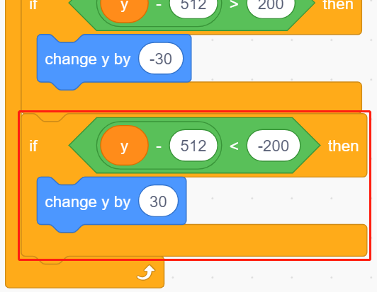

  • Si el joystick se mueve hacia abajo, la coordenada y del sprite es +30.
../_images/16_roc6.png
